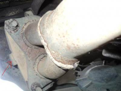

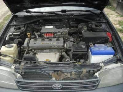

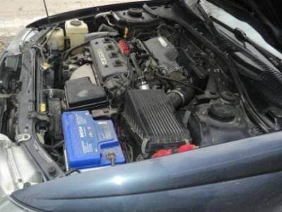

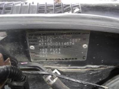

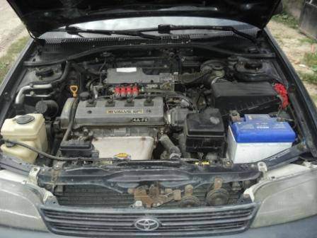

Господа Кариноводы и Кариноведы, помогите понять что мне надо, в процессе эксплуатации и ознакомления со своим авто установил, что отсутствует лямбд-зонд. Подумалось, что прежние хозяева тупо выкинули из-за дороговизны данной приблудки. По совету, продавца запчастей по фрэйму приобрел датчик DOX-0109 Denso. Почитав форум, пришел к выводу, что двигатель у меня ЛБ (сравнивая фото). Поиск проводов не дал никого результата, на выпускном коллкекторе обнаружил ввернутый болт в нижней части перед штанами (подумал это штатное место лямбд-зонда), где-то на форуме видел фотку. Обратился к автоэлектрику за помощью найти провода и определиться тот-ли лямбд датчик я взял. В результате осмотра и диагностики он установил, что на данной модели вообще не устанавливается лямбд-зонд, а ошибку выдает трамблер, по давтчикам положения распред- и колен-валов. выдал диагноз приобретенный лямбд-зонд сдать, искать новый или бу рабочий трамблер. Возможно-ли это вот фото моего двигателя.
Все всем спасибо разобрались в другой теме если кому интересно. http://www.carina-e.ru/viewtopic.php?f= ... 55#p679955
