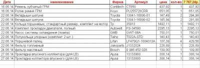

Мой списочек ниже. По опыту порекомендую прокладки не брать набором (по-крайней мере, не Автовельт). Лучше взять только необходимый оригинал. Я налетел с задним сальником коленвала из этого набора - голимый китай (какой-то RROK синего цвета), который стёрся и потёк всего за 5 тыков. Сейчас коробас снова снят, завтра заберу оригинальный сальник, буду ставить. С опаской наблюдаю за маслосъёмными колпачками из этого же набора. Хотя сальник распредвала и передний коленвала были NOK.
Вкладыши у меня в списке разные - 2-х размерных групп (ставил такие же, какие стояли), хотя обычно народ не заморачивается на этот нюанс.
Шатуны (верхние головки) для запрессовки пальцев греть по жигулёвской привычке нельзя! По-крайней мере сильно. Пальцы перепрессовываются достаточно просто ( viewtopic.php?p=687661#p687661 ). Вообще рекомендую прочесть всю эту тему - узнаешь много нюансов.
Да, головки 12-гранные понадобятся для болтов головки блока (на 10) и для шатунных болтов (на 12). Ну и жимонометр обязательно (динамометрический ключ).
Список минимальный, только по движку. Мне вообще ремонт в 21 тыр обошелся по запчастям. Но я ещё до кучи менял опоры движка, ведомый диск сцепления с выжимным, коробку перетряхивал (все сальники, включая механизм выбора передач, пару подшипников), генератор перебирал, и т.п по мелочи.
