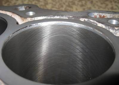

подскажу как отмыть поршни и другие детали от грязи и нагара. нужно прокипятить в воде со стиральным порошком. потом нагар счищается, точнее стирается просто тряпкой. проверено. А если хонинговки уже нет, то простая нарезка хона ни к чему хорошему не приведет. цилиндр при работе превращается в эллипс. а если хона уже нет, то 80 процентов там уже эллипс. сто процентов даст промер нутромером. а так, расточка под ремонтный размер поршней с дальнейшей хонинговкой, и будет новая жизнь мотору. Добавлено спустя 3 минуты 3 секунды:a_berger писал(а): Хоннинговка это типо расточки или что? Хонинговка это мелкие риски в виде елочки на стенке цилиндра

Хон.jpg [ 213.87 КБ | Просмотров: 1116 ]

a_berger писал(а): Я вообще не хочу блок трогать, что будет если его так оставить и просто поменять прокладку гбц? у тебя заведенный двигатель не дымил из открученной маслозаливной пробки? если да, то расточка. если нет-то нет. ездить дымящий двиг будет, а вот продать сложнее будет. любой соображающий покупатель открутит пробку- от туда джин вылетит. и скинут ценник рублей на тридцать сразу
