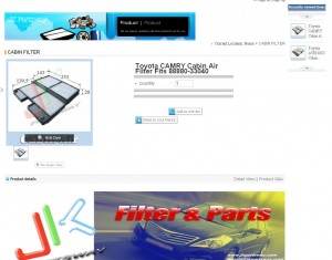

graf писал(а):
Ха! этот фильтр 250мм
это от Лексуса-Камри , длинна нашего фильтра 210 +хвостик держалка
--Номера нужны твоего фильтра ?

экзист показывает его ширину 239 мм.
239 это с "хвостиком " -держалкой скорее
я мерил оригинал чистую ширину без хвостика ,с хвостиком ОЕМ ровно 230 мм в длинну
Мне кажется ,что именно это менегеры и путают : наш с "хвостиком " -держалкой по длине совпадает с Лексусовским " без ручки "
