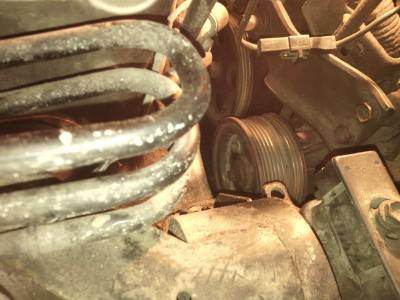

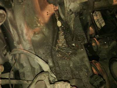

Перескочил недавно у меня ремень и попал я на замену. Хорошо куплено было все давно.
Да, открутить шкив коленвала тот еще геморрой! Болты гнулись на раз!
Повезло наткнутся на два штырька из нержавейки и то погнул :)
Народ пишет что запаришься снимать шкив помпы, но это не совсем так - нужно открутить опору от кузова и поддомкратить двигатель. Шкив выходит вверх и легко откручивается. Даже маленькая трещетка помещается.
