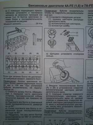

Затягивал от центра к краям, потом через пол часа поджал немного.....

Помниццо в упаковке от Рэйнца есть выдержка из мануала как тянуть.
СообщениеДобавлено: Сб июл 05, 2014 9:21 am
последовательность точно есть....а вот про момент.
Момент там есть,но он показан градусами....что то там два раза по 90 гр и один....хз не помню.
это не протяжка....черти что.
после именно этой протяжки я и выстрелил,а потом еще..... :D
СообщениеДобавлено: Сб июл 05, 2014 12:19 pm
Сообщения: 3522
Момент тоже указан. на 1 раз 27Н. потом 2 раза по 90 градусов. Там же есть последовательность затяжки. То же самое я прочитал в выдержке из мануала. Сделал как написано, правдо финальную протяжку делал динамометрическим ключом и тянул по наибольшему моменту. Иначе при простом повороте болта на 90 градусов получалась разница в 1-2 кг относительно других болтов.
СообщениеДобавлено: Сб июл 05, 2014 3:12 pm
В легионовском букваре указано 29Н в несколько (не менее трёх) проходов, затем два раза довернуть по 90 градусов. Сам только вчера протягивал. Сегодня уже завёл! :-|-:

СообщениеДобавлено: Сб июл 05, 2014 4:30 pm
Сообщения: 3522
Кто-то здесь выкладывал страницу из мануала и там был момент 27Н. Ну я так и сделал. На данный момент проехал уже 6000км, полет нормальный.

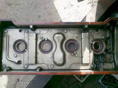

Виктор77 писал(а):
Vitek писал(а):
В смысле фильтр в крышке ГРМ
Никогда не сталкивался, интересно посмотреть. Или речь про клапан?
Вот, обещанное фото. На "зубилах" эта часть разборной была.
DSC_0948.jpg [ 269.61 КБ | Просмотров: 1367 ]

Vitek писал(а):
Вот, обещанное фото
Никогда не думал, что это фильтр. :nez-nayu: Как он фильтрует?
СообщениеДобавлено: Вс июл 06, 2014 12:42 am
Сообщения: 1609
Двигатель: 4A-FE, Bosh
Виктор77
там под внутренней пластиной типа волосни какой-то - воздух пропускает, а маслу не должно давать пропускать. Как то так. По сути идет задержка масла ,чтобы во впуск не летело вместе с картерными газами.
СообщениеДобавлено: Вс июл 06, 2014 9:47 am
Сообщения: 1811
Репутация: 19 [ ? ]
Машина: Toyota Camry xv10
Двигатель: 5s fe 2.2
Мне показалось, или всё-же там гайки по периметру?
Вот, кому интересно разобраться в принципе действия системы вентиляции.
Кстати, аналогичная система и на ЗМЗ 406 Волги. Там, чтобы снизить жор масла, проделывают такую манипуляцию. :)
СообщениеДобавлено: Вс июл 06, 2014 11:27 am
Показалось. Там расклёпаны алюминиевые приливы-ножки крышки, на которые крепится маслоотражательный экран. Одноразовое решение.
Добавлено спустя 8 минут 59 секунд:
Виктор77 писал(а):
Никогда не думал, что это фильтр. Как он фильтрует?
Это не фильтр, и он не фильтрует в буквальном смысле. Это маслосепаратор, ну или маслоотделитель если по-русски. Он отделяет масло от картерных газов, не давая ему улетать во впускной коллектор и далее в цилиндры.
А на Жигули и Москвичи в своё время в трубку отвода картерных газов вставляли подходящий по диаметру ёршик от оружейного шомпола. Он своей "щёткой" тоже худо-бедно масло сепарировал, снижая его выброс в задроссельное пространство.

Хотелось-бы мне подобную крышку разобрать, чтобы разобраться- можно-ли превратить данную систему в обслуживаемую. :)
СообщениеДобавлено: Вс июл 06, 2014 1:28 pm
Сергей 67 писал(а):
...можно-ли превратить данную систему в обслуживаемую. :)
Пуркуа бы и не па? как говорят французы. :) Если ножки под экраном достаточно длинные и толстые, можно попытаться нарезать в них резьбу. М5 уже будет неплохо. Только винты на фиксатор сажать- не дай бог на ходу открутятся. Вот только со своей крышкой экспериментировать не хочется. Если бы ломаную где найти, дабы потренироваться "на кошках".
