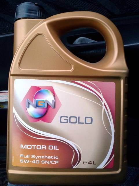

Возник вопрос: какое масло заливать после капиталки двигателя? (минералку, полусинтетику, синтетику)или лить то что буду в поледствии лить постоянно?
Добавлено спустя 3 минуты 29 секунд:
Моторное масло ТОТЕК Астра Робот HR (high resistance) 5W40- хочу лить, но не знаю где достать. У нас про такое масло ни кто не слышал! :)
СообщениеДобавлено: Вс сен 07, 2014 8:37 pm
Без разницы что лить, лишь бы не подделку... Если не жалко лей на обкатку полу синтетику, потом синтетику. Если есть NGN, я не жалею...
