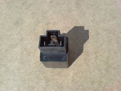

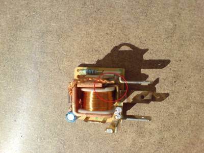

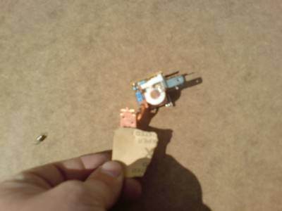

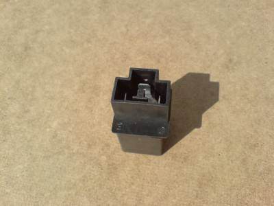

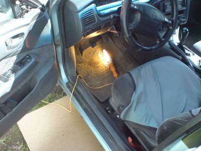

Ремонт/замена реле поворотов. Фотоотчёт. Месяц назад начали глючить повороты. Включаю поворот слышен только один щелчок и тишинааа. Проблема в реле поворотов. Здесь описание того что я сделал, что бы устранить проблему.
Добавлено спустя 39 минут 35 секунд:
Добавлено спустя 2 минуты 52 секунды:
Честно говоря, я обошёлся только зачисткой контактов. Реле зафункциклировало. Мне просто интересно на сколько хватит такого ремонта. Если опять начнёт глючить, то поставлю ТАЗовскую релюху. Не хочется быть пессимистом, но я должен рассказать вам один случай. Несколько лет назад я работал на грузовике Volovo F12. И в какой-то момент там тоже накрылось реле поворотов. Стоимость родной релюхи на тот год была около 2000р. Решили поставить реле от КАМАЗа. Её стоимость была около 150р. Но она совершенно другая. В общем методом научного тыка мне удалось подобрать провода и КАМАЗовская релюха заработала. Потом эту машину купил мой приятель и он жаловался, что КАМАЗовская релюха не выдерживает шведского напряжения и примерно через 2-3 месяца сгорает и приходиться покупать новую. Надеюсь, что с ТАЗовской релюхой таких проблем не будет. Всем удачи и не психуйте на дорогах.

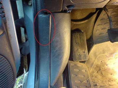

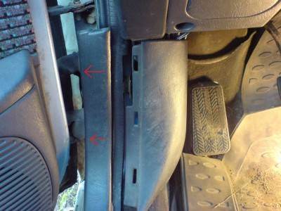

Комментарий к файлу: Подготавливаем место работы. Нужна какая-нибудь картонка или тряпка, так как придётся ложиться на порог.
DSC00899.JPG [ 397.93 КБ | Просмотров: 9197 ]
Комментарий к файлу: Нужно отсоединить эту накладку. Потом отсоединить консоль, которая находиться правее.
DSC00900.JPG [ 458.97 КБ | Просмотров: 9197 ]
Комментарий к файлу: Накладку необязательно снимать полностью. Просто этот край отводим в сторону.
DSC00901.JPG [ 456.58 КБ | Просмотров: 9197 ]

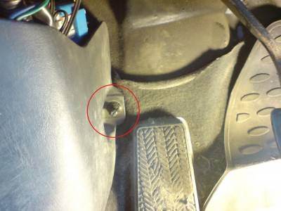

Комментарий к файлу: Снимаем этот пластиковый колпачок-гайку. У меня он открутился от руки.
DSC00902.JPG [ 370.99 КБ | Просмотров: 9197 ]
Комментарий к файлу: Аккуратно выдёргиваем консоль из посадочного места. Она держиться на двух штифтах (ну или как их там).
DSC00903.JPG [ 284.88 КБ | Просмотров: 9197 ]

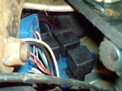

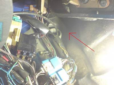

Комментарий к файлу: Ложимся на коврик и смотрим под торпеду. Где-то там далеко-далеко прикручены к кузову несколько релюх, среди которых и та, что нам нужна.
DSC00905.JPG [ 372.01 КБ | Просмотров: 9197 ]
Комментарий к файлу: А вот и она самая, в верху. Что-бы сделать это фото я одной рукой выжал педаль сцепления. Места очень мало. Еле-еле рука пролезает.
DSC00906.JPG [ 380.31 КБ | Просмотров: 9197 ]

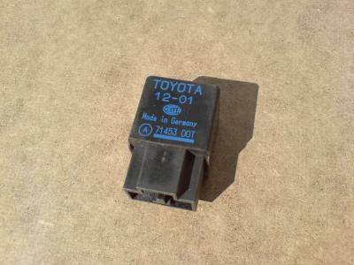

Комментарий к файлу: Вот так выглядит реле поворотов.
DSC00907.JPG [ 479.63 КБ | Просмотров: 9197 ]

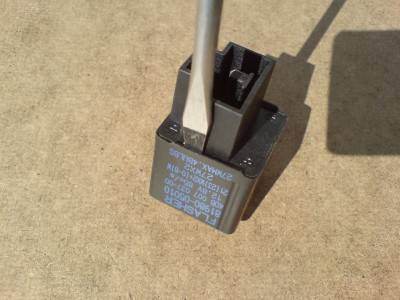

Комментарий к файлу: С помощью отвертки отщёлкиваем фиксаторы с двух сторон и разбираем реле.
DSC00909.JPG [ 473.87 КБ | Просмотров: 9197 ]

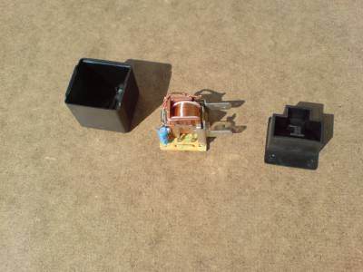

Комментарий к файлу: В разобранном виде.
DSC00910.JPG [ 479.28 КБ | Просмотров: 9193 ]
Комментарий к файлу: В этом месте проблема.
DSC00913.JPG [ 497.9 КБ | Просмотров: 9193 ]
Комментарий к файлу: Снимаем пружинку и откидываем "замыкатель". На этих контактах со временем образуется нагар и реле перестаёт работать
DSC00914.JPG [ 426.9 КБ | Просмотров: 9193 ]
Комментарий к файлу: Можно просто взять мелкую наждачную бумагу(800) и зачистить контакты. Потом в обратной последовательности собрать всё на место.

Комментарий к файлу: Это ТАЗовская релюха от 8-ки, 9-ки, 10-ки. Стоимость 150р.
DSC00916.JPG [ 434.7 КБ | Просмотров: 9193 ]

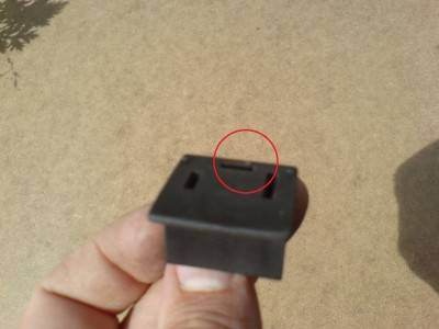

Комментарий к файлу: Кусачками откусываем маленький выступ, который мешает вставить ТАЗовскую релюху.
DSC00920.JPG [ 377.53 КБ | Просмотров: 9193 ]
Комментарий к файлу: Соединяем вместе и можно ставить на место.
DSC00918.JPG [ 318.49 КБ | Просмотров: 9193 ]
