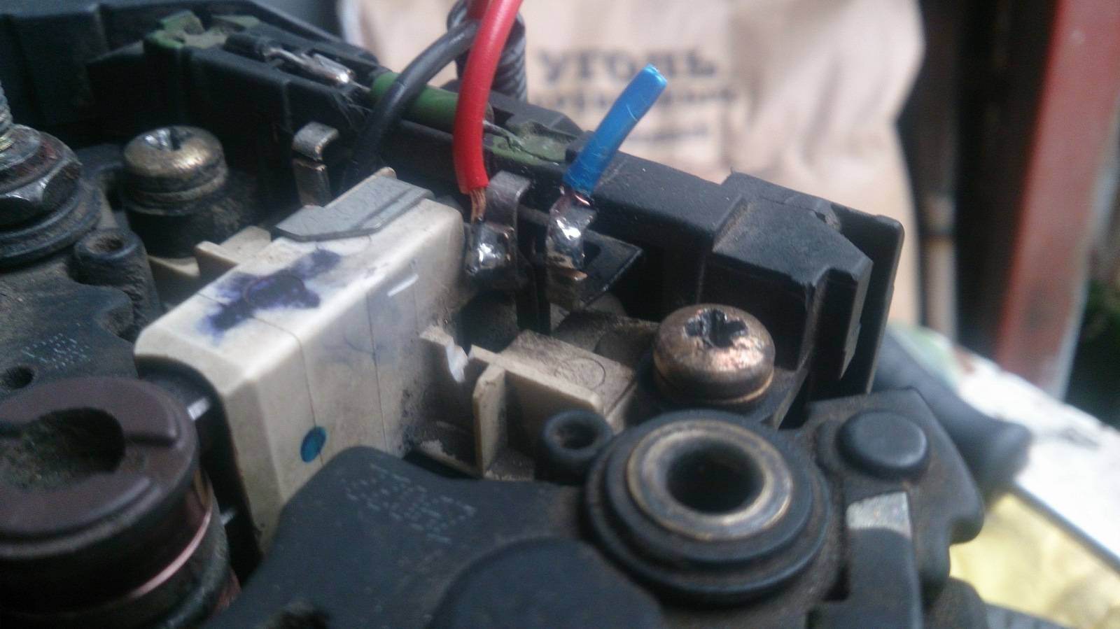

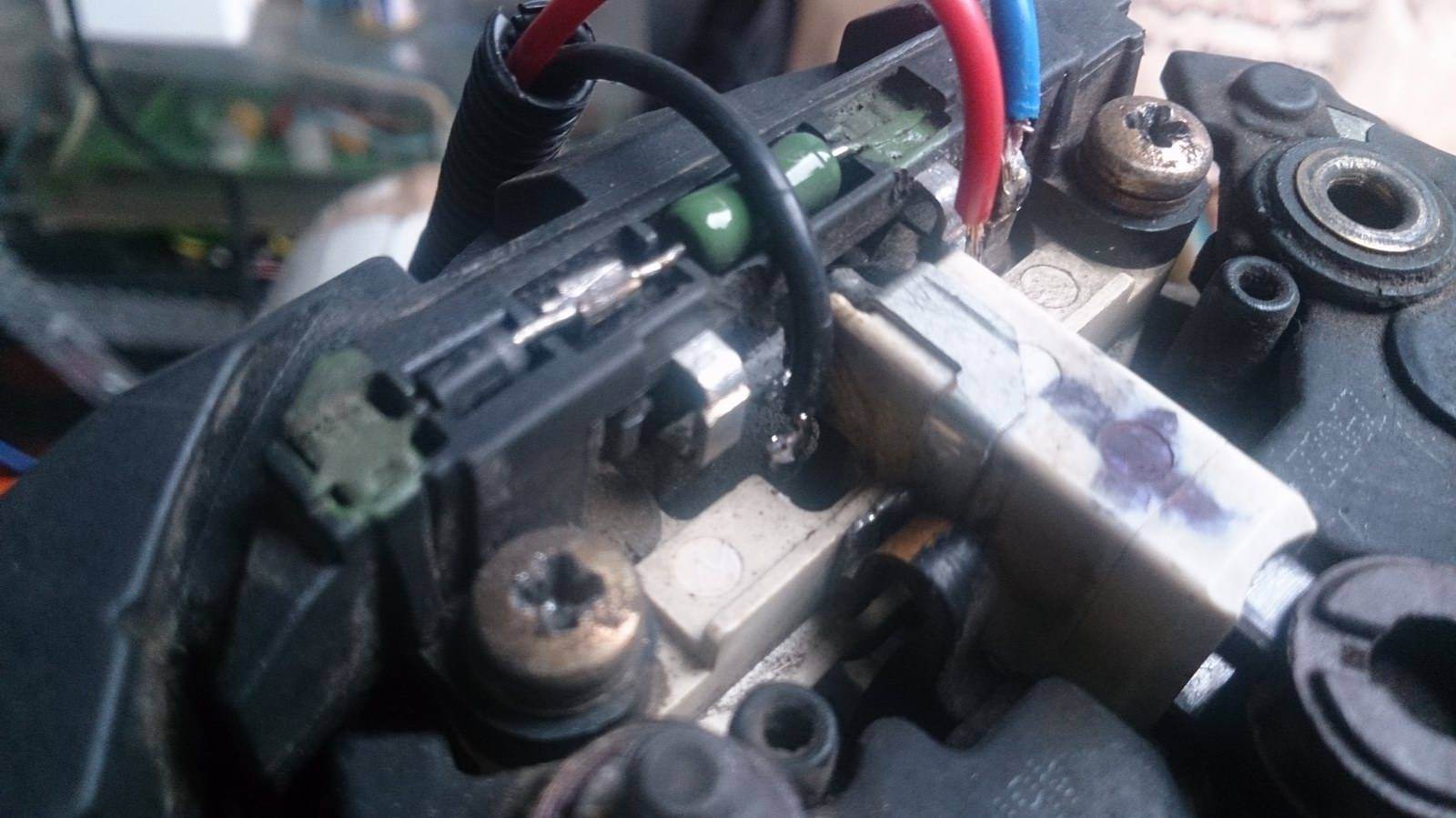

Нашёл применение валявшемуся трехуровнему регулятору напряжения от "таза".
Хотя 2х уровней регулировки было бы достаточно, регулировка получилась в диапазоне 1 вольт 13.8, 14.2, 14.8
Раньше ничего подобного не делал по этому потратил пол дня(неспеша) Прошу не принимать всё это как инструкцию, критика по делу приветствуется...

Установил 3-х уровневый РН от 10-ки по методу Баз.Езжу три дня,норма.

Приветствую всех.Может кому нибудь пригодится.Вот этот вариант не прокатило.download/file.php?id=47963&mode=view
Возбуждение в обмотках не было.Может кто-то знает почему?
Пришлось установить диод в разрез перед входом минуса в "таблетку" РН.
При запуске на холодную при -25 -30С гена выдаёт 15-15.2 в.
После прогрева 14,5-14.7 вольта.Езжу так уже больше месяца,каждый день.
