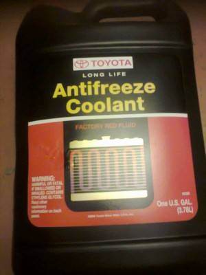

verdi писал(а):
В два раза дешевле, это 4 доллара за 1 литр концентрата?
--хорошо вам,сибирякам .У нас цены немного другие
Toyota 00272-1LLAC

verdi писал(а):
ну вот этот концентрат у нас 1300 рупчиков стоит, это примерно 9 с хвостиком баксов за литр. А фольксвагеновский сколь стоит?
--дак это как бы и есть оригинал,потому как продается и пробивается по номеру по всему миру,а то что продается только у нас под красивым тойотовским номером скорее всего фейк,подделка.
-дели на 2 :a_g_a: :a_g_a:

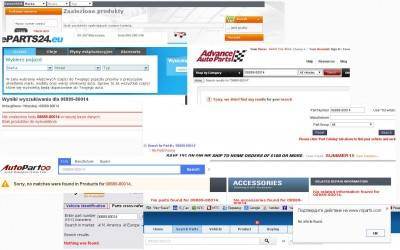

 Заголовок сообщения: Re: Замена антифриза
СообщениеДобавлено: Пн июн 16, 2014 8:48 pm
Сообщения: 1195
Откуда: Витебск
Машина: Carina_E
Двигатель: 4AFE\LB
2positive писал(а):
Вы про этот, который может быть подделкой?
"Взять такое Toyota 08889-80014 Антифриз-концентрат "Long life coolant"
http://www.exist.ua/Catalog/Goods/7/174/D0401402"
99.99 % -подделка .
этот номер не бьется Ни в одном из магазинов США,Англии,Яппии,Польши ,не его на Ибей .Еще одна разновидность масумы,хай гир,хаски и т.д.
--кстати он может по характеристикам и не намного хуже оригинала-если взять тот же Prestone и переклеить наклейку Тойота,получим отличный антифриз за смешные деньги,но я такое не покупаю
01.jpg [ 243.01 КБ | Просмотров: 5857 ]
