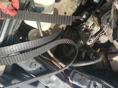

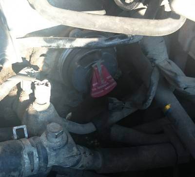

Такая проблема.
Vista 93 год 4S трамблерный
Не сталкивался как-то с трамблерами раньше, вернее был у меня 4S такой, только проблем у меня с ним не было. Машина простояла в огороде полтора года )))
В общем пол дня прововырялся, проблем там хватает, основную завести так не решил.
Насос вроде живой, подавал питание напрямую, работает.
Крышку трамблера снял, контакты конечно так себе, почистил как мог. Что вот дальше, бегунок и все остальное как снимать, сколько не пытался, не выходит )) Катушку как проверить
Стартер крутит, насос пару раз жужал, но потом не реагировал, искры нету.
Искать новый трамблер или можно как-то этот реанимировать и вообще понять бы в чем проблема.
А если кто-то сможет помочь, был бы благодарен, машина в Черной грязи стоит, отвезу привезу если что

Да и бегунок при снятой крышке когда крутишь стартер должен вращаться? или только когда крышка на месте
СообщениеДобавлено: Пн авг 11, 2014 7:45 pm
Сообщения: 1811
Репутация: 19 [ ? ]
Машина: Toyota Camry xv10
Двигатель: 5s fe 2.2
Естественно должен. Привод у него от распредвала. Крышка распределителя лишь получает импульсы от ротора (бегунка) и раздаёт по свечам цилиндров.
СообщениеДобавлено: Пн авг 11, 2014 8:12 pm
Сообщения: 1867
Машина: Toyota Sera
Да я вот и не понял, почему он не крутился
СообщениеДобавлено: Пн авг 11, 2014 9:54 pm
Сообщения: 484
Откуда: будённовск-прасковея
Машина: TOYOTA HARRIER RX300
Год выпуска: 2003
ремень грм проверь,может за полтора года его мыши съели. :hi_hi_hi:
СообщениеДобавлено: Вт авг 12, 2014 12:38 am
Сообщения: 1867
Машина: Toyota Sera
Да вот я уже подумал, сразу как-то не догадался
СообщениеДобавлено: Вс сен 07, 2014 8:48 pm
Сообщения: 1867
Машина: Toyota Sera
Проблема была в ремне )))
Первый опыт в замене ремня, все завелось и работает :co_ol:
