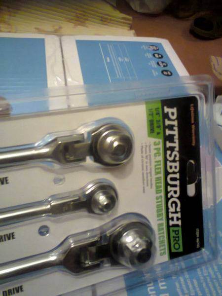

ZOORG писал(а):
инструмент такой?
-что то вроде такого .Там уголок сильно мешает гайку верхнюю крутить .открученная норовит упасть под обивку .
3 Драйва Вренч.jpg [ 39.89 КБ | Просмотров: 6367 ]
