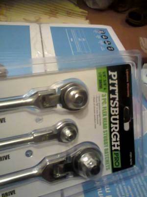

bastynda
Добавлено: Ср май 28, 2014 3:52 am |
| На доске почета |
Зарегистрирован: Сб апр 23, 2011 6:48 pm Сообщения: 1195 Откуда: Витебск Репутация: 48 [ ? ]
Машина: Carina_E
Двигатель: 4AFE\LB
ZOORG писал(а): инструмент такой? -что то вроде такого .Там уголок сильно мешает гайку верхнюю крутить .открученная норовит упасть под обивку .
| Вложения: |
3 Драйва Вренч.jpg [ 39.89 КБ | Просмотров: 6387 ]
_________________ Carina-E 1.6, ЛБ ,1997 wagon,МКПП Хочешь помочь взрослому - объясни. Хочешь помочь мастеру - не мешай. Хочешь помочь дураку - сам дурак. Продам лишнее(или поменяю) viewtopic.php?f=34&t=20740&p=675676#p675676
| Вернуться к началу |
