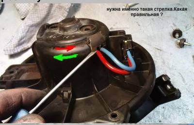

Кариноводы,прошу помощи-у кого завалялось фото моторчика печки бош со стрелкой вращения-неохота разбирать панель,что бы посмотреть.Благодарю

спасибо,SaiD ,но мне именно "дословно" ,т.к . моторчик у меня не ВОШ ,хочу удостоверится ,что будет правильно крутить.
Т.е. ты нашел какой-то нештатный моторчик, и хочешь его себе поставить? Если крыльчатки нет - то вращение будет зависеть от полярности подключения. Если есть крыльчатка - то стрелка может быть нарисована по ее цЕнтру. Если стрелки нет - крыльчатка вращается правильно выпуклыми сторонами лопастей вперед.

SaiD писал(а):
-- :D :D :D
я это все понимаю,мотор от американца,новье,со стрелкой.Но если вращать по ЕГО стрелке,то забор воздуха идет СНАРУЖИ вовнутрь барабана,у нас -наоборот. Мне нужна наша стрелка.Ладно,завтра сниму бардачек,гляну.Спасибо
СообщениеДобавлено: Пн май 26, 2014 2:21 am
Конечно все центробежные вентиляторы выбрасывают воздух изнутри наружу. Стрелка на крыльчатке, или на моторе?
--значит-не все
--на черном корпусе(как на картинке) .У меня техническое образование,SaiD,не купленное.Моторчик(который с вопросом) берет воздух СНАРУЖИ улитки и толкает ВНУТРЬ.Улитка родная,не левая,мотор не разбирался.По-этому и спросил. Ща пойду ковырять свой :wo)(ll: :ig_ro_ki:
СообщениеДобавлено: Пн май 26, 2014 12:52 pm
Я тоже так думал. Вроде бы так технически логично. На самом деле, как ни странно, оказалось наоборот.
bastynda Я когда менял моторчик, тоже возник вопрос направления/полярности. Включил так, как предложил чуть выше SaiD. Поток из воздуховодов стал значительно слабее. Поменял полярность - воздух "попёр". Так что пробуй - там всего два варианта, которые очень заметно отличаются плотностью потока воздуха.
Хм - Ну даже если и принять невероятное за факт, что этот необычный моторчик вопреки нормальной логике загоняет воздух вовнутрь - у тебя-то улитка штатная. В ней приток изнутри, а выход - наружу. :)

Кстати -да, я ошибся. Как ни странно вперед вогнутой стороной правильное вращение :( :( :( , но в твоем случае сильнее стало дуть из-за правильного направления вращения относительно корпуса. Он ведь не круглый, а именно в форме улитки. Вот если бы ты сравнил два моторчика с противоположным наклоном лопастей - тогда да.

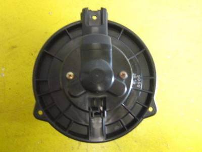

Вот картинка ТАЗовской улитки с явно видимым загибом лопастей:
--Не факт ,могли показать схематично от балды
Комментарий к файлу: № AY194000-9000
AY194000-9000_.JPG [ 37.5 КБ | Просмотров: 10241 ]

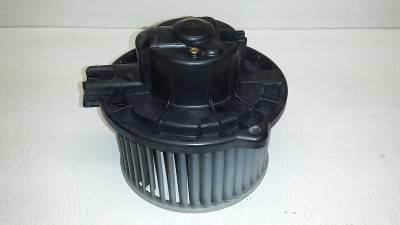

я имелл ввиду у меня есть. на экзисте он стоит конских денег.Есть сам моторчик в раме ,есть родной от Карины с лопастями , только пересылка в Россию стоит дороже чем сам моторчик и дороже ,чем в америку ,вот такой парадокс :D

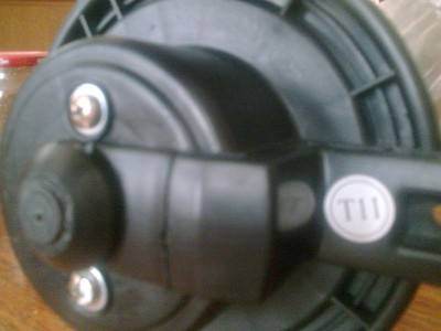

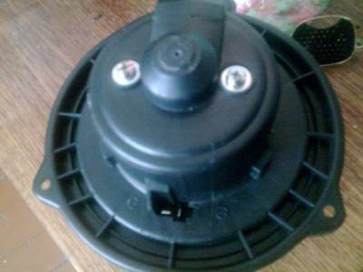

Фото004.jpg [ 114.52 КБ | Просмотров: 9984 ]
Мотор от черри тиго т11gvorn
Фото002.jpg [ 191.07 КБ | Просмотров: 9984 ]
Фото003.jpg [ 165.14 КБ | Просмотров: 9984 ]
СообщениеДобавлено: Вт фев 10, 2015 1:33 pm
Уже поставил, или нет?
