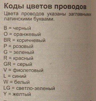

Глянь в букваре вот тебе инфа
Комментарий к файлу: это схемка
IMG_2282111111.jpg [ 160.21 КБ | Просмотров: 3457 ]

ну там же написано какой провол (цвет) за что отвечает.
правда не на этом скане ))))) на нем ни фига не видно.

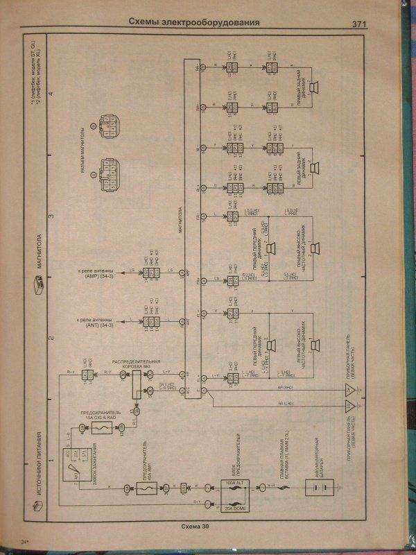

Держите:
Drive2.ru
СообщениеДобавлено: Сб мар 07, 2009 6:24 pm
Сообщения: 1124
Откуда: Москва, Солнцево
Год выпуска: 2014
Двигатель: M276 Bi-turbo
бл*ть! сегодня что-то нахимичил с проводкой. по последней картинке нет таких проводов в большой фишке, как сине-желтый, розово-синий, чёрно-красный и серый.
есть сине-оранжевый, сине-красный, красный. ну что-то неправильно подключил в итоге и не работают часы и задние противотуманки ))))

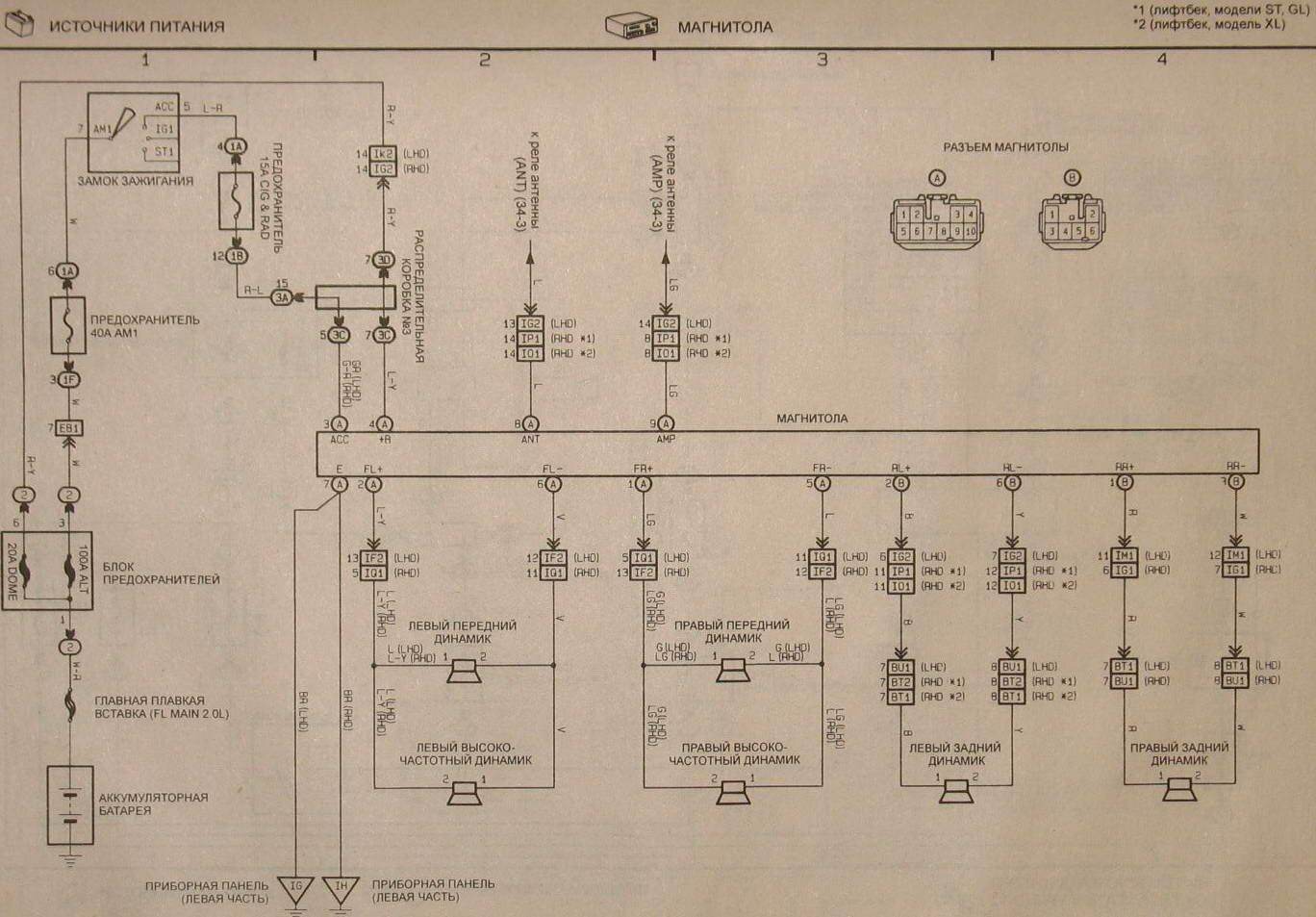

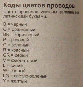

Вот схема с расцветовкой:
Предохранитель от магнитолы отвечает ещё и за прикуриватель и за часы, находиться он под панелью у левой ноги водителя.
+IMG_2282.jpg [ 137.58 КБ | Просмотров: 3423 ]
+IMG_2255.jpg [ 48.2 КБ | Просмотров: 3400 ]

СообщениеДобавлено: Вс мар 08, 2009 7:30 pm
Сообщения: 498
Откуда: Москва, Южное Бутово
а вот у меня именно перегорел предохранитель который под капотом а симптомы такие же...
Ваз 21213 (Нива) 99 г.
Mazda 3 2007 1.6 Акпп
СообщениеДобавлено: Пн мар 09, 2009 3:14 am
Сообщения: 1124
Год выпуска: 2014
проблема была в 20А предохранителе под капотом с названием "DOME". странно, но его даже нет в букваре, что за зверь то такой? из-за него пропал "+" на магнитолу, освещение салона, задние ПТФ, зумер, часы.
Honda Accord 7 2.4 - продан
СообщениеДобавлено: Пт апр 17, 2009 8:11 pm
Сообщения: 475
в легионовском букваре в электросхемах стр. 363, 371, 372 ответ на твой вопрос
