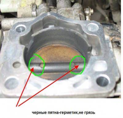

---100 %.Менял на днях КХХ(плаванье оборотов) -весь привод и заслонка были ,мягко говоря ,очень нечистые.При отмывании смыл герметик (поздно заметил,уж очень была нечистая заслонка),но изменений в смысле подсоса воздуха пока не заметил.
-фильтры до сего дня ставил дешовые и выбрасывал каждые 2 месяца,теперь буду ставить нормальные.
-После замены КХХ пляска оборотов на теплом двигателе не ушла,заменил датчик ОЖ-танцы через день прекратились,
--Еще интересная инфа,может кому поможет: КХХ ставил ОЕМ для 4А\7А ЛБ .Обороты холостые с 700-750 стали 1000-1100 :o .Скинул клемму,обнулил.Потом заменил ДТОЖ,выехал на трассу,дал под хвост.,,,,И-Ничего.Думал уже регулировать кхх.А наутро обороты ХХ стали как и раньше на старом КХХ 750 как вкопанные.Может это мозги регулируют обороты ХХ,а БИ-пластинка в клапане просто исполнительный механизм ?

это разве грязные...
--я к тому,что не надо смывать его.Без фанатизма ::yaz-yk:

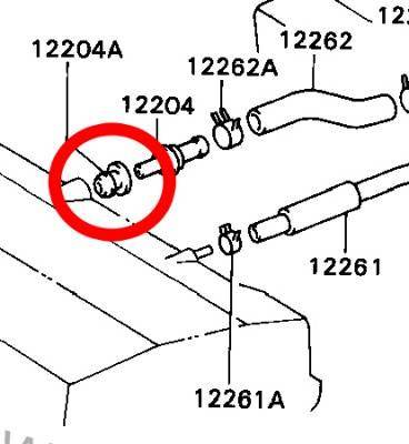

Нашёл причину самоподгазовывания "Кольцо уплотнительное клапана вентиляции картерных газов" 90480-18001
Пока не поменял, но заметил, что если задеть клапан вентиляции, машина пытается уехать без меня! Газует и сбрасывает! Т.е. причина, как и писали выше, подсос воздуха! Вставил клапан ровно без перекосов и всё пропало! Завтра поставлю новый. Поменял форсунки на 120-е помытые, машина ожила, но обороты продолжают падать до 300. заметил одну штуку: когда включаю кондей, обороты становятся ровно 800 и не шевелятся! Покатаюсь на выходных, понаблюдаю, авось мозги встанут на место!

Енот-компот я эту трубочку вообще отсоединял, обороты как были 1100, так и остались, даже не дёрнулись.
Блотика на БДЗ не нашёл, всю облазил
Я есть на DRIVE2 ;)
