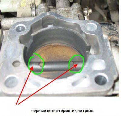

---100 %.Менял на днях КХХ(плаванье оборотов) -весь привод и заслонка были ,мягко говоря ,очень нечистые.При отмывании смыл герметик (поздно заметил,уж очень была нечистая заслонка),но изменений в смысле подсоса воздуха пока не заметил.
-фильтры до сего дня ставил дешовые и выбрасывал каждые 2 месяца,теперь буду ставить нормальные.
-После замены КХХ пляска оборотов на теплом двигателе не ушла,заменил датчик ОЖ-танцы через день прекратились,
--Еще интересная инфа,может кому поможет: КХХ ставил ОЕМ для 4А\7А ЛБ .Обороты холостые с 700-750 стали 1000-1100 :o .Скинул клемму,обнулил.Потом заменил ДТОЖ,выехал на трассу,дал под хвост.,,,,И-Ничего.Думал уже регулировать кхх.А наутро обороты ХХ стали как и раньше на старом КХХ 750 как вкопанные.Может это мозги регулируют обороты ХХ,а БИ-пластинка в клапане просто исполнительный механизм ?
germ.jpg [ 58.15 КБ | Просмотров: 6584 ]

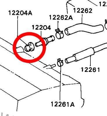

Майские кончились, вышел на работу, машинка отдыхает. А вчера завожу и начались загадки! обороты сама набирает, сама сбрасывает от 800 до 2000, прогревается она шустро, поэтому глюки видны сразу. Ошибки не смотрел, но чек не горит. Япономать своей жизнью живёт!
Нашёл причину самоподгазовывания "Кольцо уплотнительное клапана вентиляции картерных газов" 90480-18001
Пока не поменял, но заметил, что если задеть клапан вентиляции, машина пытается уехать без меня! Газует и сбрасывает! Т.е. причина, как и писали выше, подсос воздуха! Вставил клапан ровно без перекосов и всё пропало! Завтра поставлю новый. Поменял форсунки на 120-е помытые, машина ожила, но обороты продолжают падать до 300. заметил одну штуку: когда включаю кондей, обороты становятся ровно 800 и не шевелятся! Покатаюсь на выходных, понаблюдаю, авось мозги встанут на место!
CImage.jpg [ 85.18 КБ | Просмотров: 6510 ]
