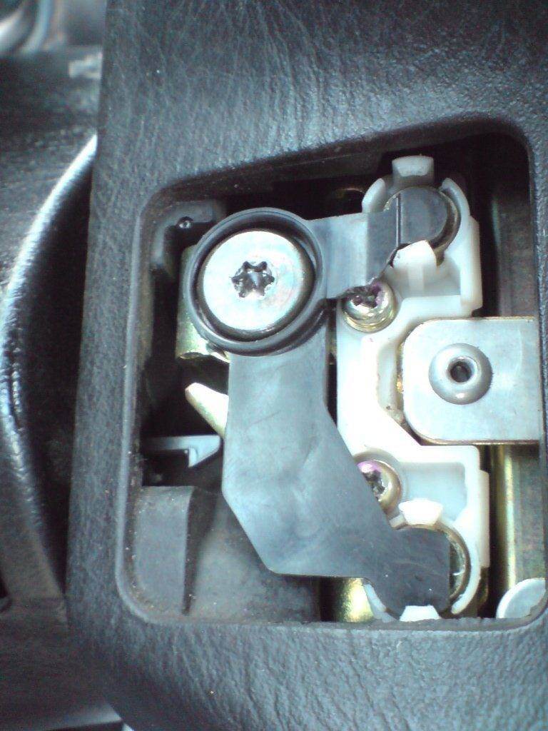

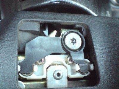

Пардон а в каком порядке разбирать такую конструкцию ?
И интересно а что будет если не по порялку ? подушка выстрелить может?
Комментарий к файлу: Левая сторона
DSC00186.JPG [ 252.3 КБ | Просмотров: 14137 ]
Комментарий к файлу: Правая сторона
DSC00187.JPG [ 230.11 КБ | Просмотров: 14137 ]

Почитал я кто как снимал руль и пошел в гараж с большим оптимизмом... НО увы, ни один метод не сработал. В общем как советовали: сначала дергал, побивал ладошкой, потом молотком бил в сердцевину (конечно не со всей дури) через латунный отбойник, пробовал ключом выжать как выше на фото (ключ гнулся, но руль не поддавался), потом опять подергивал ... пока не лопнул один из лучиков руля. :-facepalm-:
В общем мой совет всем кто еще ни разу не снимал руль и у кого на первых попытках подергивания ничего не получилось - сделайте съемник. Ничего сложного, шелезяка потолще (пластинка размером где-то 8 на 2 см и толщиной от 5мм и выше), две дырки в ней на 8 на расстоянии 5 см друг от друга. Не можете сами - закажите. много не возьмут. Закручиваете болты и под изготовленную планку на сердцевину руля подкладываете что-то типа гайки и затягивате пока не щелкнет. Иначе рискуете попать на новую "баранку", ибо материал из которой она изготовлена ничем не варится. Аргон после прогрева превращает ее в труху, "холодная сварка" не на долго

у меня такая конструкция вроде как !!! там 2 болта открутить и все) снимай подушку

Сначала откручаваем большой чёрный винт, этот винт ставит на предохранитель подушку. Винт нужно выкрутить полностью, но он не вынимается, он так и остаётся в руле.
А как быть если нету этого черного винта-предохранителя. С левой стороны у меня сразу пластмаска которая закрывает винт под звездочку и больше ни каких винтов нет . А справа все также как на второй фотке сверху, на 1 странице

у тебя эта пластмаска и и есть предохранитель, вытащи на себя выкрути винт и задвинь до упора потом откручивай вторую сторону
