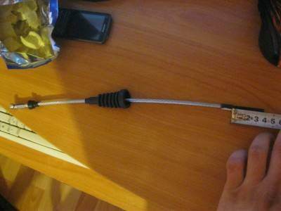

Решил докопаться до неработающего ручного тормоза. Первым делом решил проверить тягу под кожухом рычага. И вот что я там увидел. Длина конца шпильки меня сильно смутила. Этот конец порядка пяти сантиметров примерно. Не многовато-ли? И что следует предпринять далее?

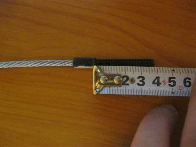

я кстати не очень понял, чем не устроил тросик, торчащий из-под ручки стояночного тормоза
Длина резьбовой части торчащая за пределами гайки около пяти сантиметров. Я специально выложил фото и пояснил, чтобы узнать, на сколько это допустимо. Там может и тянуть уже нЕкуда.
 Заголовок сообщения: Re: Моя Ворчунья.
СообщениеДобавлено: Чт май 08, 2014 9:15 pm
у оригинального тросика длина резьбовой части 4 сантиметра. по крайней мере у нового (покупал себе год назад, номер 46410-20380)

Ну вот,значит там и тянуть уже нЕкуда. :(
СообщениеДобавлено: Чт май 08, 2014 9:24 pm
ну очевидно что уже растянулись сами тросы ручника. видать их уже дааавно никто не менял. значит независимо от того, закисли они или нет - только замена
