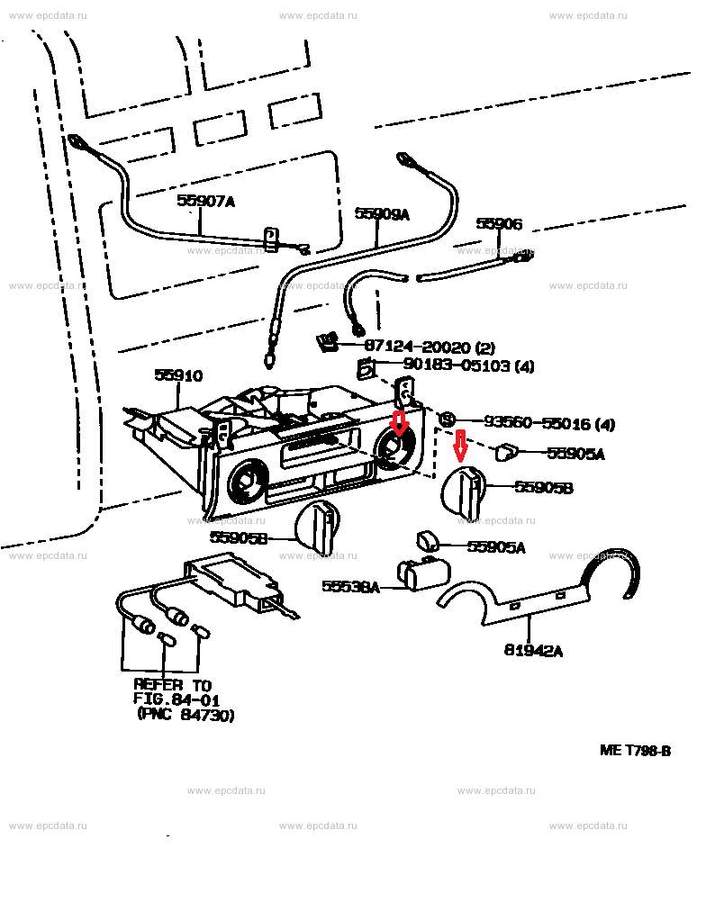

Заказал в экзисте ручку управления отопителем. Прошло всего три дня и она пришла. Цена не напрягает: 228 рублей 87 копеек, но как оказалось, у меня отсутствует сам квадрат, на который насаживается данная крутилка см. фото:
MET798B.png [ 41.95 КБ | Просмотров: 5963 ]
По схемам плохо видно, что это. Либо часть троса, либо деталь отдельная. Кто что скажет из знающих данный узел.

Это ось,на ней внутри шестерня с наклонными зубьями,передача идёт на тросик который приоткрывает либо заслонку либо краник системы отопления.А про квадрат я так и не понял......

Саныч, не знаю, вроде всё понятно объяснил. Ну вот: Сама ручка. В ней квадратное отверстие под ту часть, что торчит в блоке управления. Вот именно та ответная часть в моём блоке отсутствует. :)

Вот так выглядит мой блок отопителя.
