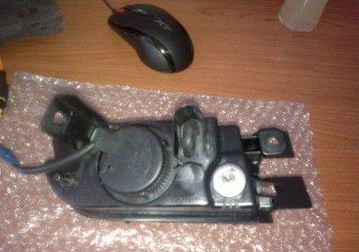

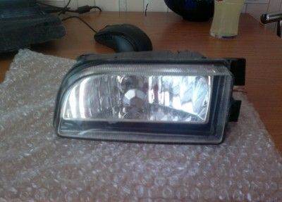

Приобрёл туманки за 2150р,но ещё не устанавливал!

Все хотел спросить. Эти фары лучше светят штатных?
Олег.
 Заголовок сообщения: Re: Противотуманные фары
СообщениеДобавлено: Ср апр 23, 2014 1:20 pm
Сообщения: 1736
Откуда: Чебоксары-Цивильск
pul752
за штатные можно отметить, что стекло рифленое на них, а так все идентично.
Сообщения: 3272
Двигатель: 4A FE LB
скажем так, эти светят вполне достаточно.
Лучше Koito ИМХО только линзы
СообщениеДобавлено: Ср апр 23, 2014 6:43 pm
Сообщения: 2504
Двигатель: 2C АКПП (3S АКПП)
Спасибо. По конструкции они все таки ближе к дополнительным, по моему.
Олег.
