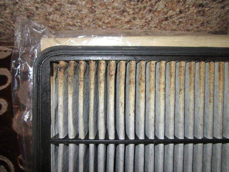

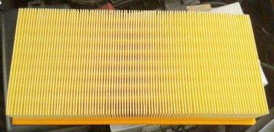

Вот какой сегодня достал из машины воздушный фильтр. Это небольшое маслянное пятно перед гофрой к дросселю. Откуда???
Фильтр.jpg [ 202.98 КБ | Просмотров: 8033 ]
Фильтр1.jpg [ 238.47 КБ | Просмотров: 8033 ]
 Заголовок сообщения: Re: Про воздушный фильтр
СообщениеДобавлено: Пт дек 14, 2012 10:15 pm
Сообщения: 3941
Откуда: МО, г. Серпухов
Если это именно масло, то раз докидывает аж до фильтра, это говорит о сильном износе ЦПГ. Расход масла каков?

Около литра на 8000 км.
Silence... писал(а):
именно масло
Ну не совсем в жидком виде. Но на ощупь - как застывшее маслянное пятно.

А дроссель сам по себе чистый или в масле весь?

Да вроде сухой.

если дроссель сухой, значит на фильтре не масло. Сам рассуди :)

Ну дроссель же гораздо выше стоит, чем водухан. Я вот грешу на трубку, входящую в корпус воздушного фильтра. По моему это трубка вентиляции картерных газов.

а в эту трубку ты не заглядывал? Есть там масло? Если бы через трубку так кидало, то и в дросселе было бы говно. Не думаю.

Вот, блин, не заглянул. :? Я только сейчас по каталогу понял, что это за трубка. Заря посмотрю.

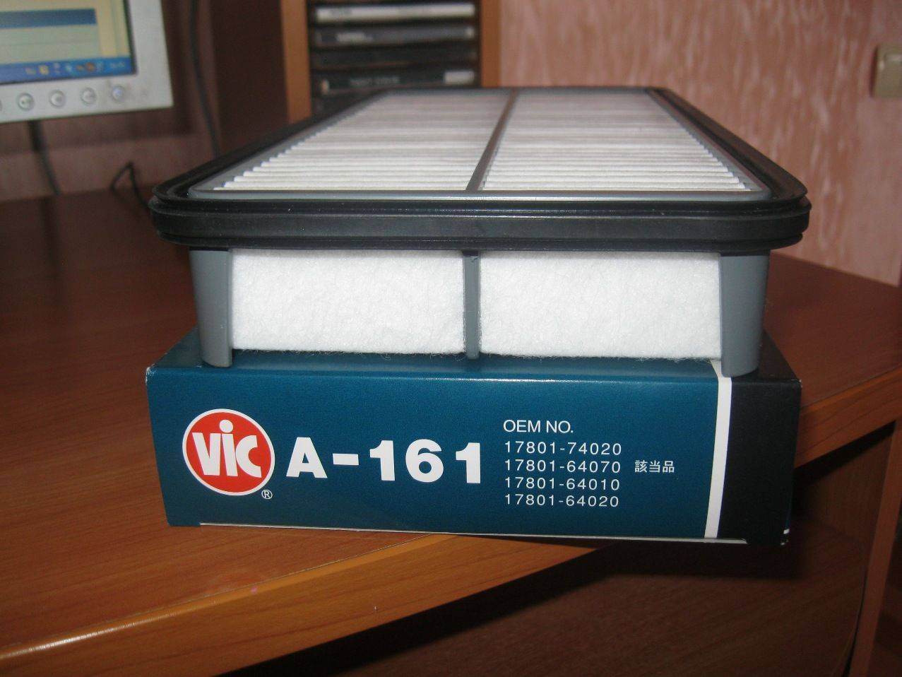

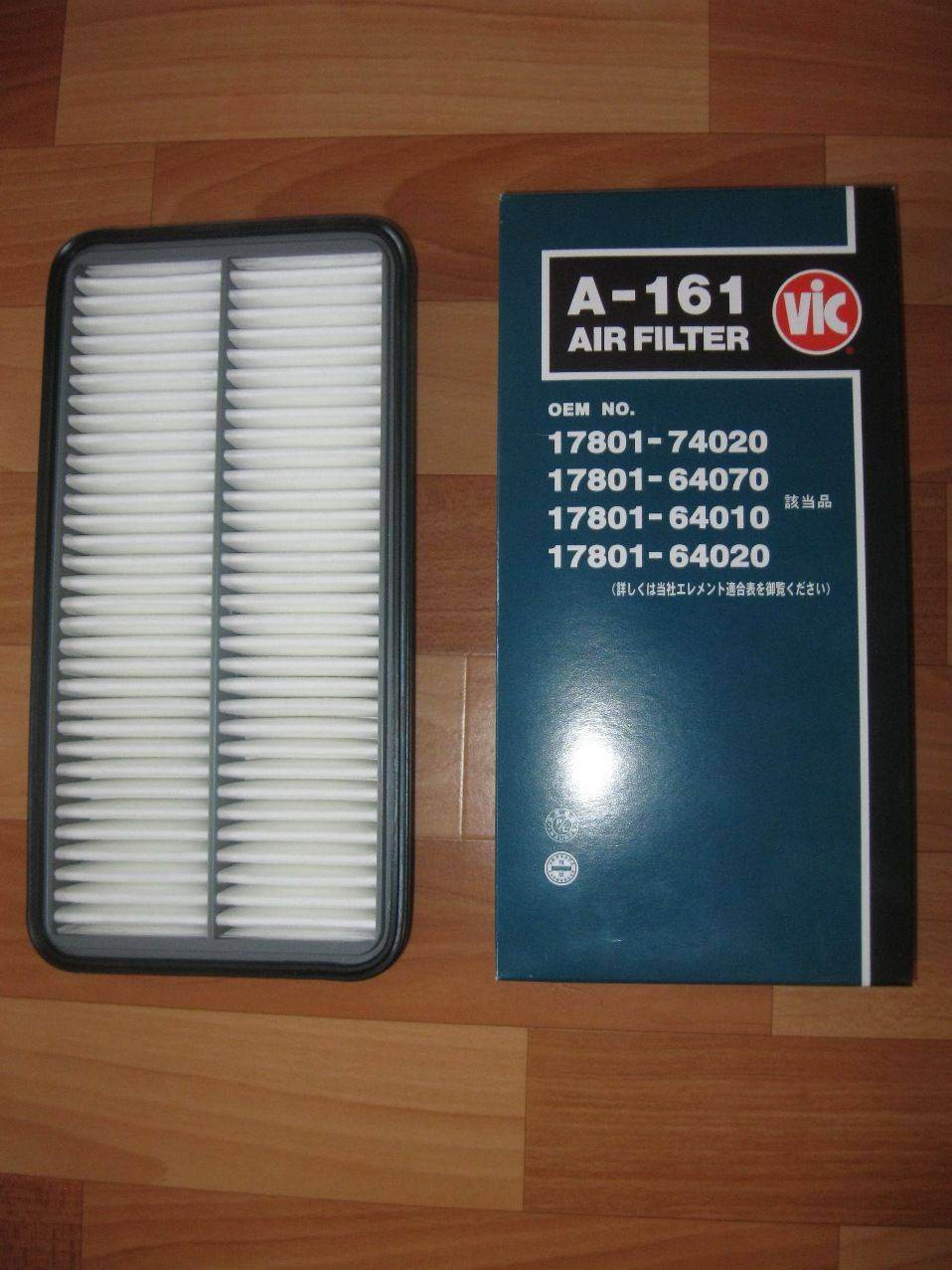

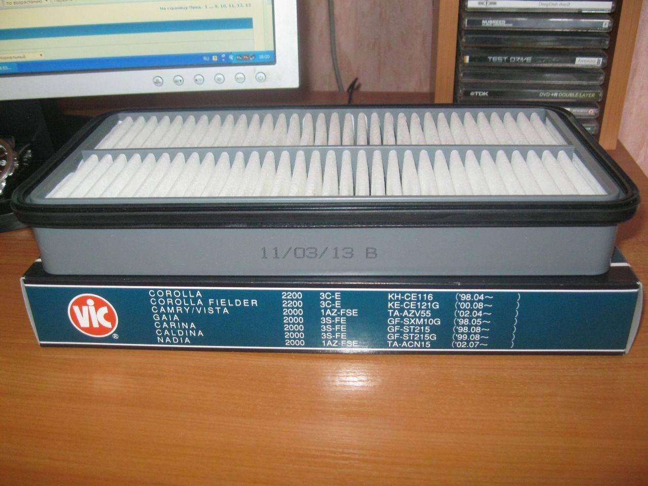

Сегодня поменял воздушный фильтр. Заказал Vic A-161 G.
Качество супер, встал идеально, маде ин жапан, ценник - всего 400 рублей :)

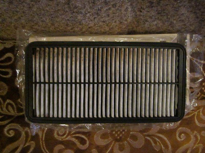

Поставил вот такой...

ты б фотку самого фильтра еще прикрепил..
да пожалуйста...
20140415_095506.jpg [ 81.85 КБ | Просмотров: 7586 ]
20140415_095512.jpg [ 97.98 КБ | Просмотров: 7586 ]
20140415_095519.jpg [ 48.11 КБ | Просмотров: 7586 ]

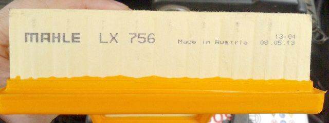

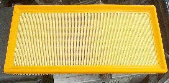

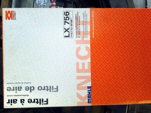

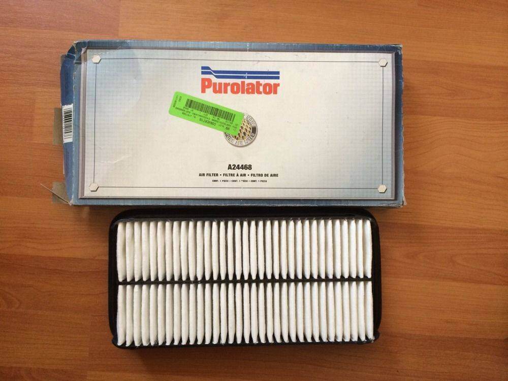

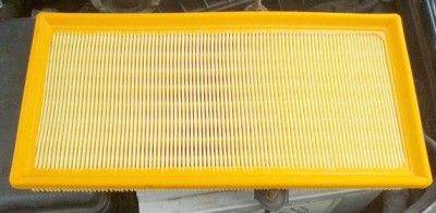

Rash писал(а):
на наших машинках применяются два вида воздушных фильтров: первый - "мягкий", гнущийся, с острыми (не скругленными) углами. Второй - "жесткий", в пластмассовой рамке, со скругленными углами.
--Верно,сення проверил :заказанный жесткий Пуролятор МЕНЬШЕ по размеру и никак не встанет(провалится) в посадочное место воздухозаборника .А бьется почти на все Карины .Заборники значит немного разные
-у меня такой
LX 756
Purolator A24468.JPG [ 93.76 КБ | Просмотров: 7340 ]
СообщениеДобавлено: Сб июл 26, 2014 7:26 pm
Мягкий тип фильтра ставится на англичанки, жесткий - на японки.
т.е. корпуса воздушных фильтров у них разные

Это скорее всего косяк Экзиста,мне тоже маленький приходил,а оказалось он на Рав 4 первого выпуска.
--во,точно,ща пробил-на японо-Каринах стоят заборники Королла-Селика-Рав,а с виду-хрен отличишь
