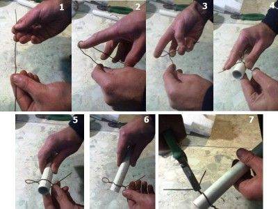

А-ФИ-ГЕТЬ :o :o :o Жигулевский хомут на патрубке. :o :o :o
СообщениеДобавлено: Пн фев 24, 2014 8:28 am
Ну и что :) ..А давно ли вот такие сами вязали? :)
