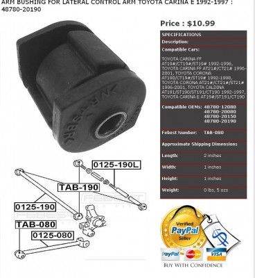

FraG писал(а):
как я понял,нужно на 3 рычага,по 2 сайлента на рычаг,по каталогам бьются,что есть на все рычаги сайленты,это означает что мне надо 4-4-4 заказывать?
-через фебест не пробовал ?
rear.jpg [ 110.65 КБ | Просмотров: 12835 ]

FraG
А что с ними не понятного? всё что у вас заказывал по каталога, всё приходило в точности, в том числе и точка опоры

FraG по теме у обычной карины в задней подвески вроде 2 ШС,а остальные простые С/Б, фебест я бы не стал брать,лучше уже полиуретан от "точки опоры" или "нет износа" у меня стоят много где очень доволен!

смотрел на все 3 рычага с каждой стороны,на один рычаг есть только фебест,на другой возьму точку опоры,а на третий есть X5 GROUP

Так делать не надо,лучше поставь всё одной фирмы,подожди может тебе номерки кинут или сам поищи на их сайтах,по каталогу!
Добавлено спустя 4 минуты 3 секунды:
Вот http://crt.ru/nodes/43468.html ток посмотри всё хорошо прежде чем заказывать!
