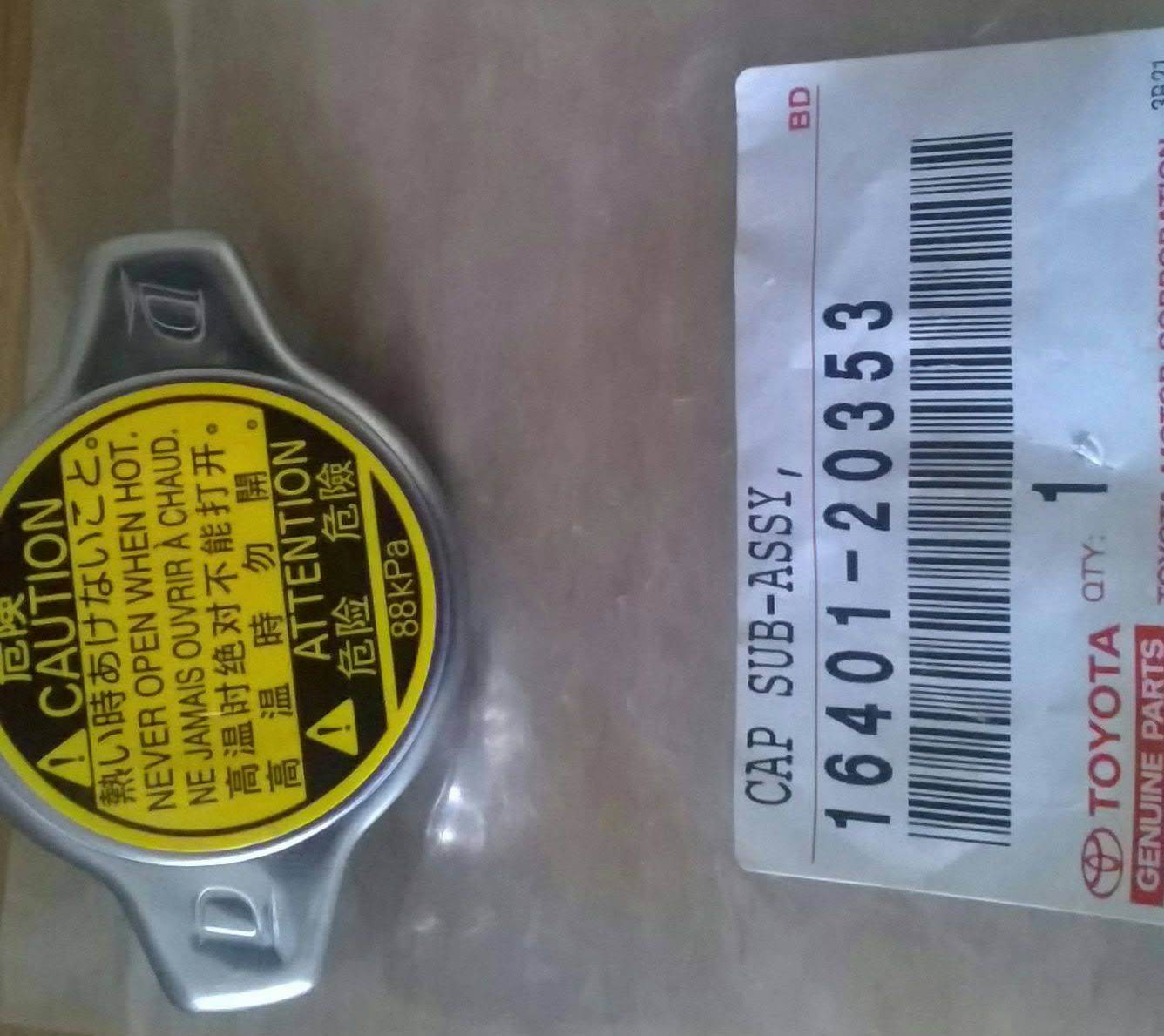

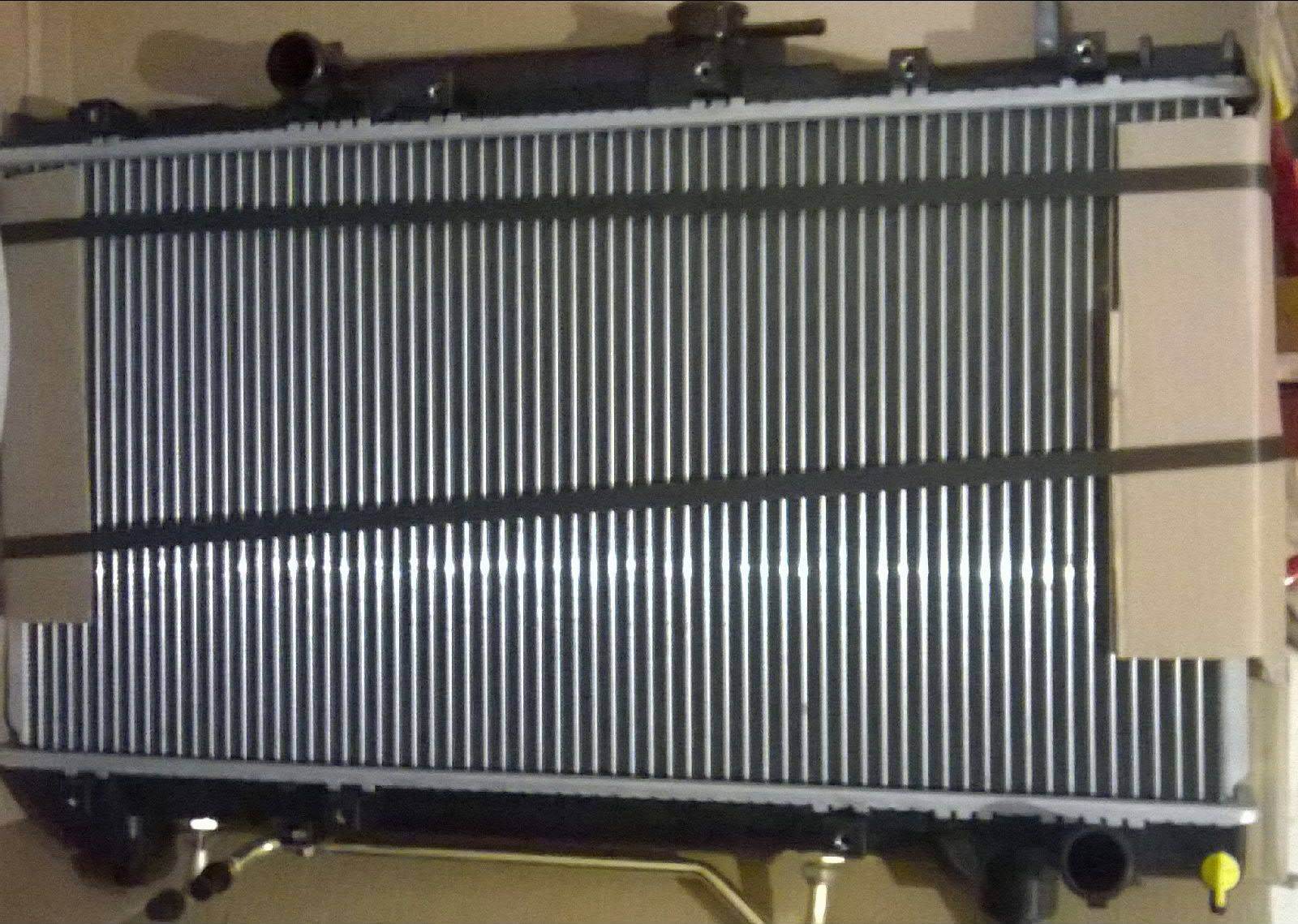

СообщениеДобавлено: Пн апр 07, 2014 7:33 am
Зарегистрирован: Вт ноя 20, 2012 11:23 am
Сообщения: 177
Откуда: Казахстан, г.Семей
Машина: Toyota carina e,лифтбек
Двигатель: 3s fe, механика
Всем привет. Тоже лопнул верхний бочок радиатора. Купил радиатор ,,AD,, производства Тайвань. Кто что скажет про них, был ли опыт? Также крышку, вроде оригинал.
Добавлено спустя 11 минут 28 секунд:
еще немного фото
WP_20140406_003-001.jpg [ 458.36 КБ | Просмотров: 6496 ]
WP_20140406_002-003.jpg [ 242 КБ | Просмотров: 6496 ]
WP_20140406_006-002.jpg [ 197.14 КБ | Просмотров: 6496 ]
Комментарий к файлу: сам корпус радиатора толще, чем который стоит. Видать который лопнул от 4s fe
WP_20140406_004-002.jpg [ 278.2 КБ | Просмотров: 6494 ]
WP_20140406_005-002.jpg [ 214.5 КБ | Просмотров: 6494 ]
 Заголовок сообщения: Re: Лопнул (треснул) радиатор
СообщениеДобавлено: Пн апр 07, 2014 7:47 am
А этот радиатор не для машин с акпп?
СообщениеДобавлено: Пн апр 07, 2014 7:50 am
Сообщения: 177
Сергей С@ныч, продаван сказал трубки нижние открутишь и все. Или не подойдет?
СообщениеДобавлено: Пн апр 07, 2014 7:52 am
Должен подойти.
Добавлено спустя 31 секунду:
Сколько стоит?
