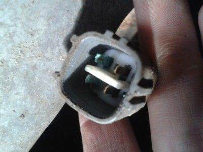

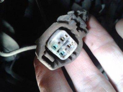

хотел себе поставить лампочку, так как тоже тупит в режиме ЛБ, решил сначала проверить состояние разъёма ДОС и увидел такую картину, причём окислились провода нагревателя.. всё прочистил, поставил на место, вроде как по лучше стало, но теперь тупить через раз стала, т.е. если ехать с определённой скоростью и нажать на газ (не сильно, до режима не ЛБ) машина не реагирует, но если отпустить педаль и сразу опять нажать также на педаль газа машина срывается и едет отлично, бывает где-то с третьего нажатия начинает только ехать, причём не зависит от скорости.. и ещё такой вопрос, куда провода с ДОС идут дальше? может там тоже окисление где-нибудь...

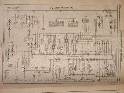

Anton92
Вот тебе схема, смотри сам.
IMG_2261.jpg [ 345.33 КБ | Просмотров: 7720 ]
спасибо, буду разбираться)

С разьема к мозгу идут.
Toyota Carina E GLI, 1992г. LiftBack 1.6 4A-Fe LB
 Заголовок сообщения: Re: Избавление от затупов LB
СообщениеДобавлено: Пн мар 17, 2014 8:53 pm
Зарегистрирован: Сб июл 30, 2011 6:31 pm
Сообщения: 40
напрямую?
Toyota Carina E 1995г. 7A-FE LB LIFTBACK
http://www.drive2.ru/cars/toyota/carina_e/carina_e/anton-92/
СообщениеДобавлено: Пн мар 17, 2014 9:39 pm
Сообщения: 903
Машина: Toyota CarinaE
Двигатель: 4A-EF LB
напрямую?
Сигнальные - да, на прямую к ЭБУ. А питание - нет. Смотрите внимательнее схему...
