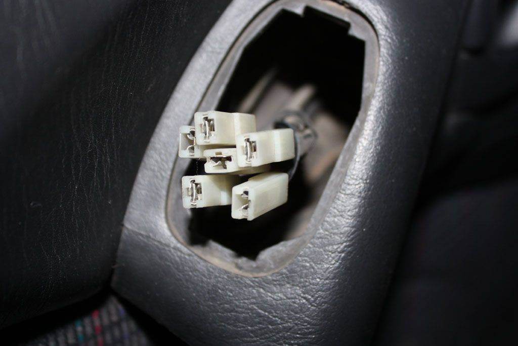

bastynda писал(а):
Avdey писал(а):
Кто поможет с распиновкой хотя бы или не в правильности подсоединения проблема?
-ща меняю тросик двери ,разобрал внутрянку,все колодки(разъемы) под рукой(англичанка97).Из рисунка нихрена не понял,не спеша обьясните что нужно,посмотрю,прозвоню
-останется куча троса -нержавейки,метров 20 сша маде (морское исполнение,180 кг на разрыв,1.4мм толщина),может,кому понадобиться
Вот фото только сделал. Проблема в чем понять не могу... даже отсоединяю все разъемы - с пассажирской двери стеклоподъемник не работает

 Заголовок сообщения: Re: Стеклоподъёмник
СообщениеДобавлено: Вс фев 23, 2014 4:54 pm
Не пойму, чего ты хочешь? Когда отсоединишь разъемы - конечно подъемник работать не будет. Пассажирский стеклоподъемник схемно так и устроен, что хоть водительскую кнопку отключи, хоть пассажирскую - оставшаяся становится бесполезной. Впринципе все провода и распиновка кнопки лехко вычисляются обычной цешкой. Попроси толкового электрика, если сам разобраться не можешь.

Avdey писал(а):
Правильно я понимаю, что, если я правильно подсоединю водительскую кнопку, то и водительский и пассажирский стеклоподъемник работать будут?
Будет работать водительский стеклоподъемник. Чтобы пассажирский заработал - надо правильно подключить и пассажирскую кнопку, и кнопку управления пассажирским стеклом в водительской двери.

В водительской двери только кнопка на водительский стеклоподъемник, а на пассажирской только пассажирский, поэтому я удивился, что пассажирский не работает при отключении водительской кнопки. Значит как-то они связаны. Завтра, если будет время - попробую разобраться в правильности подключения.
--где то я такую кнопочку видел.
-если разьединить водительский,пассажирский тоже не работает,у меня так
СообщениеДобавлено: Вс фев 23, 2014 6:06 pm
просто у нас водительский то целым блоком, в котором собрана вся схема управления стеклоподъемниками
а на фото - колхоз, который собирали хз как. так что мое мнение - в этом колхозе разбираться только на месте, по возможности - с тем кто его ставил. по фоткам гадать бесполезно
СообщениеДобавлено: Вс фев 23, 2014 6:25 pm
Эт жеж точно! На фотке водительская дверь, а кнопка не спаренная. Или таки автособиль праворульный? Если с водительского места нет кнопки управления пассажирским стеклом, то они должны быть абсолютно независимы. Общее только питание. При неправильном подключении любой кнопки мог лехко и непринужденно выгореть предохранитель стеклоподъемников - вот оба и отключились. При этом в каком месте расположен этот предохранитель - известно только Богу, да еще колхознику-установщику этих стеклоподъемников. :( :(
неа. там на фотке руль торчит, слева :)

вроде все предохранители проверял - целые и в салоне и под капотом

Avdey
Посмотри куда подключены провода и какого цвета на правой двери, скорей всего они одинаковы.
Похоже да. :( Тогда проверить контрольной лампой наличие питания на одной из фишек. Если ни в одной фишке плюса нет - искать предохранитель в дебрях торпеды.
или искать оборванный или выскочивший откуда нибудь проводок

А пред смотри на проводах в ногах под порогом и стойкой слева, он не штатно на проводах скорей всего висит.

на правом стеклоподъемнике 3 или 4 провода коричневые... скорее всего колхоз. Буду на днях искать и + и - и + от габаритов... Буду надеяться, что провод нигде не вылетел, а то замучаюсь все разбирать

СообщениеДобавлено: Вс фев 23, 2014 6:42 pm
разбирать там все просто. а вот разбираться пожалуй и правда будет нелегко :)
