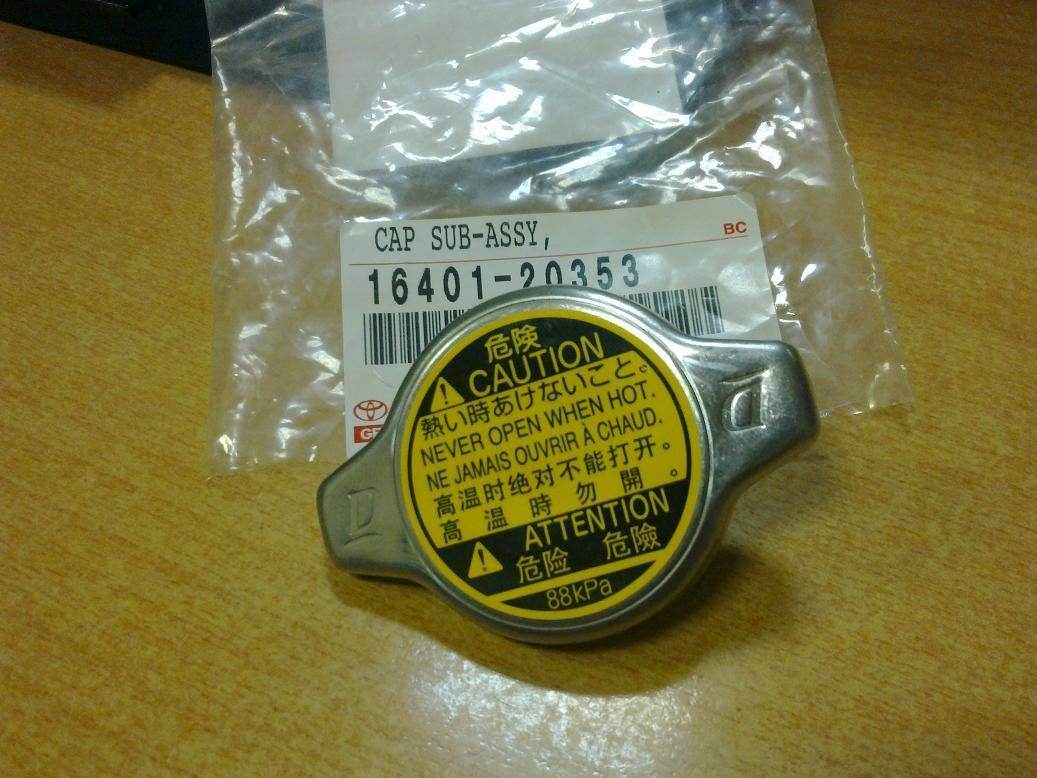

Прикупил новую крышку радиатора! Помню, раньше был ND - оригинал, и HD - китай.
На этой же крышке D, подчеркнутое волной. Стоит ли ей доверять?
 Заголовок сообщения: Re: Лопнул (треснул) радиатор
СообщениеДобавлено: Вт июл 09, 2013 6:31 pm
это просто Denso

Так можно с ней не бояться за здоровье радиатора?

Неужели никто не скажет? То, что это просто Denso, я понял. Только мне это не о чем не говорит.
СообщениеДобавлено: Ср июл 10, 2013 2:28 pm
Клеймо сменилось у Денсо download/file.php?id=47950&mode=view

Двигатель: 7A-FE lb
Видимо, ND это и есть денсо
СообщениеДобавлено: Ср июл 10, 2013 4:59 pm
Mr_Nuke писал(а):
NipponDenso оно звалось до 1996 года. а потом стала Denso Corporation в составе группы компаний Toyota

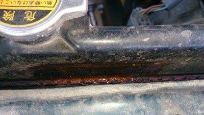

СообщениеДобавлено: Ср мар 12, 2014 3:57 pm
Зарегистрирован: Вс окт 20, 2013 8:23 am
Сообщения: 93
Откуда: Москва-Вятка
Я так понимаю, что и я влился в клуб радиаторо-бедолаг! Пока не прочитал тему, даже не обращал внимания, думал из под пробки сочиться. Купил машину в октябре (вроде) и до вчерашнего дня (разъёба) так и ездил. Антифриза убыло за это время 2 см, не больше. Машина не греется, но я так понимаю, что эта трещинка может "аллах-акбар" сделать в любой момент?

Енот-компот
Желательно бы поменять радиатор, чем быстрее тем лучше :)

СообщениеДобавлено: Ср мар 12, 2014 5:19 pm
да! покупай у Олега в JapanSTO, для форума хорошие скидки...

СообщениеДобавлено: Ср мар 12, 2014 5:58 pm
Сообщения: 93
alexrotor писал(а):
Енот-компот
спасибо! Прочитал выше отзывы, заказал AVA на exist
