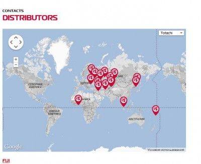

bastynda писал(а): мишаня 2006 писал(а): Попробую Totachi найти да поговорить в сто со знакомыми, есть ли смысл в замене масла. А там видно будет. --Есть же приличные масла,вот людям нравится эксперименты ставить на своих моторах http://www.auto-sib.com/news/detail/6748.html Про Totachi-Лукойл http://walter-simons.livejournal.com/389420.html#не серьёзная инфа (auto-sib.com) кто такие рекламный сайт сплошная реклама там  ли. за стольник соченят а эти (walter-simons.livejournal.com)  точно знают а вот экспериментировал я раньше когда подбирал масла когда оно через пару тыщ становилось как вода а щас зксплуатирую тока это вижу разницу каждому своё. Вы бы вот кстати какое б рекомендовали скажите человеку нормальное масло он поразмыслит и сделает выводы я тоже хотел бы узнать плиз. чёт все пишут сайта у них нет.. нет ни кола ни двора http://www.totachi.com/ кол http://www.totachi.co.jp/ двор НЕ РЕКЛАМА просто производства в Японии в Сингапуре в корее ну под присмотром ипонцев конечно. ведь авторитет засрать легко. отмытся сложно Официальное Представительство TOTACHI INDUSTRIAL CO. LTD Japan в России странах СНГ Россия, г. Москва, 119049, Донская ул, 15-206 Тел/Факс: +7 495 721 8056 E-mail: info@totachi.comмодераторы прошу прощение что не так снесите что считаете нужным просто на эмоциях млин
_________________ По космическим основаниям.
| Вернуться к началу |
bastynda
Добавлено: Вс фев 09, 2014 11:20 am |
| На доске почета |
Зарегистрирован: Сб апр 23, 2011 6:48 pm Сообщения: 1195 Откуда: Витебск Репутация: 48 [ ? ]
Машина: Carina_E
Двигатель: 4AFE\LB
денвер666 писал(а): http://www.totachi.com/ кол -ничего личног,чисто инфа-фирма типо с 1998 года работает,а её сервер появился только в 2010 и то в России.Это галимое палево,как и масума имхо. Посмотрите карту ихних дилеров-их нет в африке (это понятно) и ни в одной цивилизованной стране,где у них потребуют документы и посадят без разговоров. -А на этом сайте подробно с картинками и фактами показано,почему таташа не может быть японской даже теоретически bastynda писал(а): http://walter-simons.livejournal.com/389420.html#
| Вложения: |
totashi.jpg [ 46.59 КБ | Просмотров: 6326 ]
_________________ Carina-E 1.6, ЛБ ,1997 wagon,МКПП Хочешь помочь взрослому - объясни. Хочешь помочь мастеру - не мешай. Хочешь помочь дураку - сам дурак. Продам лишнее(или поменяю) viewtopic.php?f=34&t=20740&p=675676#p675676
