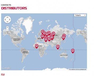

денвер666 писал(а):
http://www.totachi.com/ кол
-ничего личног,чисто инфа-фирма типо с 1998 года работает,а её сервер появился только в 2010 и то в России.Это галимое палево,как и масума имхо.
Посмотрите карту ихних дилеров-их нет в африке (это понятно) и ни в одной цивилизованной стране,где у них потребуют документы и посадят без разговоров.
-А на этом сайте подробно с картинками и фактами показано,почему таташа не может быть японской даже теоретически
bastynda писал(а):
http://walter-simons.livejournal.com/389420.html#
totashi.jpg [ 46.59 КБ | Просмотров: 6330 ]
