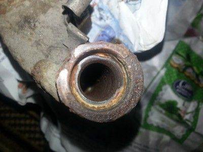

ты еще посмотри - при очистке седел под пальцы (в скобе) - не будет ли потом там была неподобающих размеров. таких, что там пальцы просто напросто будут болтаться

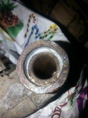

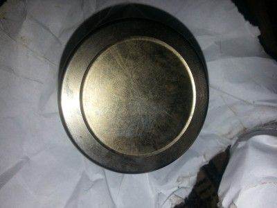

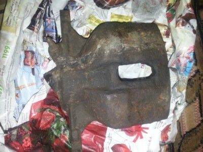

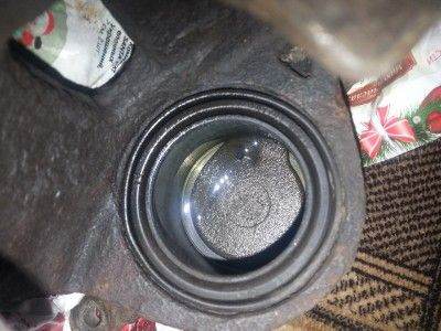

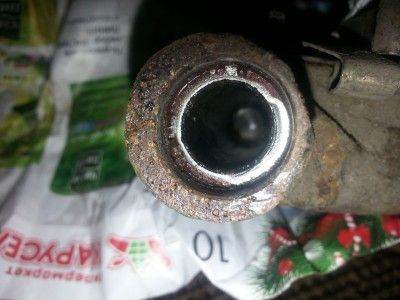

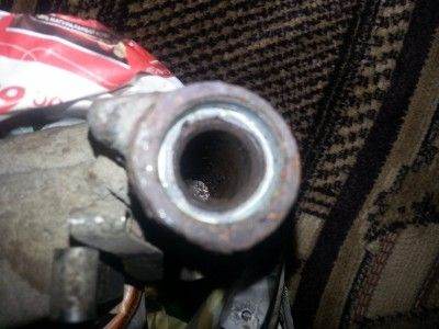

Разобрал суппорта,практически,из второго не удалось вытащить поршень,кончилась тормозуха,вохдух пошел  Фото прилагаю,ибо полный нуб,но вроде состояние ужасное только снаружи,внутри незначительный налет,а насчет поршня совсем немного потерт,ржави нету вообще,такаяже ситуация внутри куда он вставляется. Думаю пойду закажу ремкомплект,вы как считается?Поддастся восстановлению?

Sanchis85
Добавлено: Сб янв 11, 2014 12:02 pm |
| Спортсмен клуба |
Зарегистрирован: Вт сен 28, 2010 11:57 am Сообщения: 6328 Откуда: Новомосковск, Тульская область Репутация: 186 [ ? ]
поршень нормальный а вот посадочные места для пальцев которые в скобах - ржавые, этот налет надо счищать по любому. из-за него (налета) у тебя и клинят суппорта

raven
Добавлено: Сб янв 11, 2014 12:45 pm |
| Наставник |
Зарегистрирован: Сб окт 05, 2013 1:10 pm Сообщения: 98 Репутация: 1 [ ? ]
Машина: ---
Год выпуска: 1900
Двигатель: ---
Sanchis85 счищать 100% буду,вопрос стоял о полной замене суппорта,думаю в данной ситуации не требуется пока что,еще походят,верно?

Sanchis85
Добавлено: Сб янв 11, 2014 12:48 pm |
| Спортсмен клуба |
если этот налет сможет более или менее удалиться, при этом не будет больших канавок и если диаметр посадочного места не станет заметно больше, тогда конечно походят.

raven
Добавлено: Сб янв 11, 2014 2:01 pm |
| Наставник |
Машина: ---
Год выпуска: 1900
Двигатель: ---
Хотелось бы пройтись шарошкой внутри,диаметром поменьше,можно ли?Вроде повредиться ничего не должно если аккуратно!И да,если кто уже этим занимался,то каким диаметром лучше взять?

Sanchis85
Добавлено: Сб янв 11, 2014 2:17 pm |
| Спортсмен клуба |
я когда свои чистил, там в принципе относительно нормально было, но я взял, на карандаш нулевки намотал, и всякую труху внутри оттер =) конечно не сказать что качество работы было супер (все таки дрелью было бы лучше, просто у меня тогда под рукой больше ничего не было), но вроде все гавно оттуда отскреб...

песок
Добавлено: Сб янв 11, 2014 10:45 pm |
| Инструктор |
Зарегистрирован: Вт июл 24, 2012 10:45 pm Сообщения: 405 Откуда: тула, область Репутация: 15 [ ? ]
Двигатель: 2uz
приходилось чистить циллиндры под направляющие:мерешь штангелем толщину пальца,берёшь аналогичной(или на 2-3 десятки меньше) толщины сверло и в "шурик" на самую малую скорость и туда -сюда аккуратно с пониманием,а уж потом нулёвку на выколотку и вычищаем и выдуваем.опять же этот совет только в том случае когда нужно временно до замены на контракт или новую,хотя на внедорожниках(с которыми я занимаюсь) это нормальная практика после езды по га...ну по дверные ручки...

raven

_vadim_
Добавлено: Вс янв 12, 2014 9:45 am |
| Инструктор |
Зарегистрирован: Пт сен 14, 2012 6:10 pm Сообщения: 358 Откуда: Красноярск Репутация: 5 [ ? ]
Были вибрация и биение руля при торможении с 80 км/ч и выше, чем выше скорость, соответственно выше и вибрация с биением. Заменил тормозные диски и колодки соответственно. После замены всё как рукой сняло

песок
Добавлено: Вс янв 12, 2014 11:59 pm |
| Инструктор |
Двигатель: 2uz
raven писал(а): песок то есть из за малого налета под замену суппорта? НЕТ. налёт ржи у каждого наверное своё определение, но на одной из фоток я увидел рыхлую коррозию- вот это на мой взгляд потребует замены на новый,либо контракт в отл.,состоянии.конечно можно всё почистить, но если:1) для себя любимого,2)надолго,3)и забыть про этот узел,то вперёд к замене...

raven
Добавлено: Пн янв 20, 2014 6:52 pm |
| Наставник |
Машина: ---
Год выпуска: 1900
Двигатель: ---
Ребят,я вернулся,Sanchis85 я совсем замучал,так что пишу тут  Прочистил я скобу,направляющие,цилиндр,и запилил оригинальный ремкомплект,все промазал,смазал,собрал.Единственное что,не знаю поставил все туда как и было,в том смысле что мороз был,покидал в пакет,и даже не подписал что от правой стороны что от левой.Думаю,и надеюсь что разницы нет,ибо ремкомплект,и все резиночки новые,и смазка везде.Вот,отдал на свой страх и риск проточить диски,в итоге мне их убили полностью.Колодки тоже под замену,ибо одна сторона стерта,а другая нормальная,видимо клинил поршень. Вот фото поршня   С одной стороны немного потерто,но все гладко. А вот скоба ДО чистки  После  Думаю все хорошо вышло,из за того что уже денег не мало в тормоза влил,боюсь теперь покупать новые качественные диски и колодки.Снял видео,вот ссыль на видео http://yadi.sk/d/pSzXA9i9GQeRh,как ходит поршень.Сначала на не заведенную,потом заведенная.Нормальный ли ход?Направлялки ходят хорошо. Боюсь ставить дорогие диски и колодки,вдруг опять будет перегриваться и опять бородой пойдет.Кто посоветует какой бюджетный вариант?Так сказать на пробу!?
