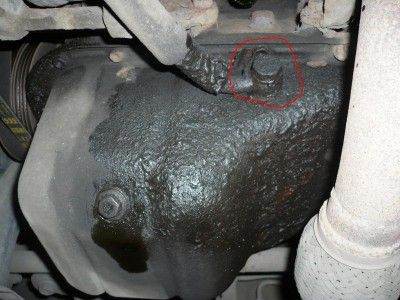

всем привет! подскажите, пожалуйста, как называется прокладка, к-рая находится здесь) хочу при следующей замене масла ее поменять)

Могу ошибиться,но по идее медное кольцо на таких соединениях стоит :nez-nayu:

да, два медных кольца с двух сторон трубки

это и есть датчик давления масла?

то что на фото это соединение с патрубком масленого радиатора. Колечко медное можно купить в автомагазине, от волги уплотнительное кольцо ГУР.

Ага - слив масла в поддон после теплообменника. Давление близко к нулевому. Может сопливит не по штуцеру, а шланг на трубке задубел.
