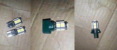

сегодня поставил в панель светодиоды (9 кристаллов SMD 5050), заказывал на ebay, по деньгам вышло около 200 руб
обточил ноги до нужных размеров, установил.. пришлось правда крутить их, чтоб найти полярность нужную.
свечение очень плотное, недосветов/пересветов нет, регулировка правда ступенчатая, но этого достаточно, доволен очень подсветкой.
По фото:
1. вид оригинальных и подпиленных. как стоят в плафоне
2. подсветка 1 диода в левой центральной части vs 2 родные лампочки (один диод явно пересвечивает 2 штатные лампы). полная подсветка диодами на средней яркости
3. минимальная яркость vs максимальная яркость.

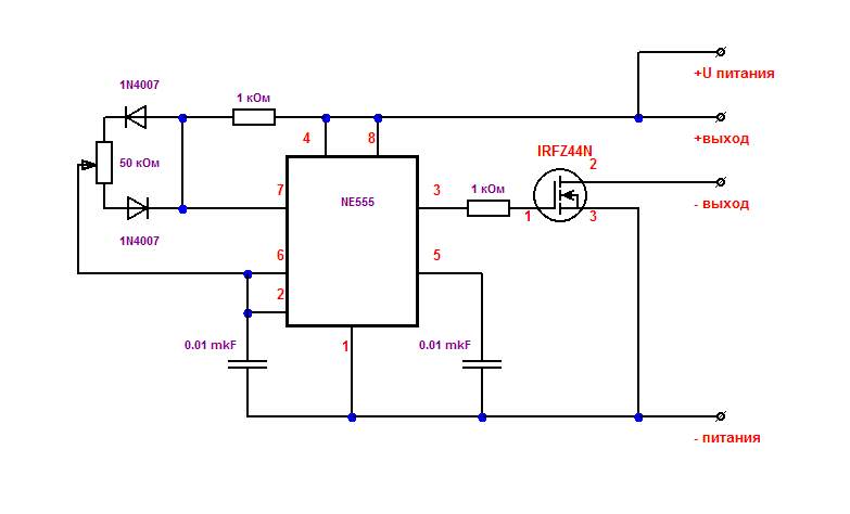

С таким регулятором не будет плавной регулировки. Если делать правильно, то вот так:
Шим Регулировка яркости.png [5.84 КБ]

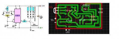

Так-же существует и схема плавного розжига, угасания при пуске:
1519715.gif [7.58 КБ]
Плата:
регулятор яркости приборки.jpg [ 31.03 КБ | Просмотров: 11618 ]

Естественно шим регулятор более правильно но его придется встраивать.
Переделка штатного регулятора проще, можно просто заменить переключатель на проволочный переменный резистор 100 ом.
PS:Штатная цепь регулировки идет по минусу.

Если присмотреться внимательно к схеме, то видно, что регулировка яркости реализована как раз по минусу. :) По плюсу тут работает только блок плавного розжига.
