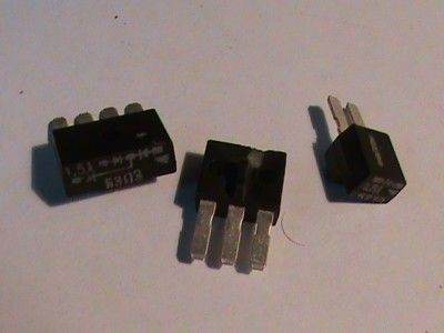

pul752 писал(а):
Диод не может быть четырехконтактным по опредилению. Приставка "ди" - два. Это или д/сборка, или мост. Фото сбрось.
DSC00169.JPG [ 141.27 КБ | Просмотров: 7181 ]
 Заголовок сообщения: Re: Плавают обороты Холостого хода
СообщениеДобавлено: Вт дек 24, 2013 12:11 am
Сообщения: 2504
Двигатель: 2C АКПП (3S АКПП)
Лучше маркировкой, если можно.
Олег.

СообщениеДобавлено: Вт дек 24, 2013 7:22 am
Зарегистрирован: Вт апр 23, 2013 9:02 pm
Сообщения: 128
Машина: CARINA E Wagon
Двигатель: 1.6 4a-fe LB
у меня стоит диод который на фото ,слева лежит,у него четыре вывода,вот и подумал что он четырехконтактный!щас пойду в машину и сфотаю ,я его как раз снял вчера
Добавлено спустя 38 минут 32 секунды:
вот диод который у меня стоит
IMG_20131224_075741.jpg [ 205.37 КБ | Просмотров: 7155 ]
IMG_20131224_075814.jpg [ 167.43 КБ | Просмотров: 7155 ]
СообщениеДобавлено: Вт дек 24, 2013 12:10 pm
Сообщения: 2504
Третий слева вывод - общий, прозвон как обычных диодов. Держат ток до 1.5 А. В одну сторону проводимость 0, в другую бесконечность. К любому радиомастеру если что, поможет. Эта сборка ставится только одной стороной.

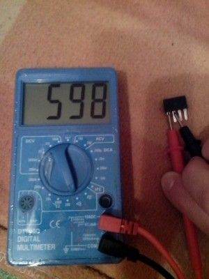

СообщениеДобавлено: Вт дек 24, 2013 6:46 pm
Сообщения: 128
посмотрите пожалуйсто правильно ли я тестирую диод??? получилось что черный вывод мультиметра это катод диода,а красный вывод мультиметра это все аноды(смотрите фото)и показания чуть разные!если поменять местами красный с черным то выдает единицу!!!!и вообще в любых других положениях единица
IMG_20131224_182805.jpg [ 277.23 КБ | Просмотров: 7099 ]
Добавлено спустя 57 секунд:
IMG_20131224_182843.jpg [ 278.64 КБ | Просмотров: 7099 ]
Добавлено спустя 12 минут 19 секунд:
я так понимаю что он у меня исправен!
Добавлено спустя 49 секунд:
IMG_20131224_182633.jpg [ 271.66 КБ | Просмотров: 7100 ]
СообщениеДобавлено: Вт дек 24, 2013 7:06 pm
Сообщения: 1034
Машина: Карина Е
Делитель поставь на 2000 или 20. В этом положении, что у тебя поставлено, не измеришь переходы диода или транзистора. Если не ошибаюсь, в этом положении, предел измерений до 200 ОМ.
Добавлено спустя 31 минуту 19 секунд:
Оказывается, можно измерить диод и в этом положении. Показания получаются одинаковыми. Следовательно, если у тебя в одном положении показывает 598, а в другом ноль, то можно переход считать исправным.
СообщениеДобавлено: Вт дек 24, 2013 8:16 pm
Сообщения: 128
показывает 598,а если наоборот то единицу выдает!тоесть получаеться в одну сторону ток идет а в другую нет,следовательно диод исправерн,я правильно понял????
СообщениеДобавлено: Вт дек 24, 2013 9:05 pm
Сообщения: 1034
Машина: Карина Е
Правильно. Вот только мой мозг никак не может связать исправность/неисправнось этой штуки с нестабильными оборотами. :du_ma_et:
