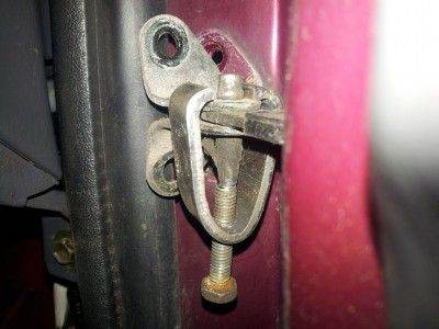

в общем тоже решил сделать ограничители. Решил, что будут как заводские, не стал с вазовскими заморачиваться (материал капролон, в цеху сделали "П"-образную планку, которую порежу на куски и доделаю как заводские).
Проблема была со съемом фиксаторов, 1 снял с трудом... потом сделал за 10 минут вот такой съемник, остальные 3 снял за считанные минуты. Теперь проблем с установкой/снятием штифтов нет.
у меня молоточком легко вышли.

_JeKa, я с первым промучался, кое как пассатижами его вытащил.. решил, что надежнее небольшой съемник сделать. в итоге действительно минимум усилий и все быстро снимается/ставиться без ударов и прочего.
Женя-BOND, результат на лицо. видео не сделал... сделаю завтра, тогда и будет наглядно видно как действует. скажу что доволен на 100%, теперь двери фиксируются в 2 положениях очень жестко, даже сильным ветром точно не сдует.
на работе нашел кусок старого капролонового уплотнения, который по размерам практически 1 в 1 был, единственное он был прямоугольного сечения. отдал знакомому мастеру, который мне прострогал паз, в виде буквы "П", разрезал на куски (по ширине как старые родные фиксаторы) и просто в середине сточил углы и получилось аля "пирамидка" 4хугольная. Для этого использовал дреммел, насадка "отрезной круг" (что-то типа мини болгарки), т.к. капролон стойкий к истиранию и напильником плохо обрабатывается. По толщине новые получились порядка 4-5 мм в месте, где ходит "папа", так что на мой век точно хватит. Вместо родных резинок нарезал резину листовую 4мм и подложил по 8мм с каждой стороны (усилие выдает хорошее), никаких щелчков и посторонних звуков нет. Смазал полностью все графитовой смазкой.
для всех 4 дверей хватит куска в 150мм (ширина родных 15 мм * 8 шт = 120мм + запас). Могу сделать "П" образные заготовки, единственное, что нужно дождаться когда снимут старые уплотнения (новые не достать, под замком закрыты, да и я делал из старых, все равно по геометрии придется чуть стачивать со всех сторон) .Дальше сами сможете разрезать на нужные куски ножовкой по металлу и доработать. Просто если делать много, то у меня времени нет, да и нудное занятие :) а так для себя 8 шт каждый сможет сделать.
