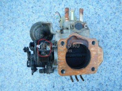

Подскажите ребята, за что отвечает винт с пружинкой??? Сегодня попробовал его чуть-чуть покрутить - обороты меняются..... Это не упорный винт, а вот за что он отвечает??? Фото не мое, но заслонка такая же.

СообщениеДобавлено: Ср дек 18, 2013 5:21 pm
Сообщения: 613
Машина: Honda Civic 4D
Двигатель: 1.8
