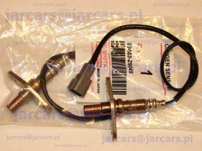

А интересно что будет, если на 4афе СТД движок воткнуть датчик от ЛБ движка... И еще интересно - эти датчики визуально как то отличаются друг от друга? Просто сейчас себе поменял кислородный датчик, так как появилась 21-я ошибка (сбрасывал, опять появлялась. провода все целые. после замены пока все нормально тьфу*3). Так вот тот который снял, выглядит в точности как для ЛБ движков. Фото не мое, свое вечером скину, но у меня датчик стоял такой же.

Sanchis85 писал(а): эти датчики визуально как то отличаются друг от друга? отличаются внешне количеством отверстий на элементе нагрева:

но вот тот который на моей фотке сверху - получается не для ЛБ? просто эту фотку взял с постов об ЛБ датчиках

Sanchis85 писал(а): получается не для ЛБ количество отверстий шибко большое. На ЛБ - 8 отверстий вроде бы.

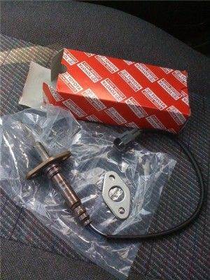

блин поиск гугл по артикулу 89463-29045 (лямбда для ЛБ) выдает и картинки как у тебя, и как у меня. в общем постараюсь сегодня попробовать на старом датчике оттереть его данные - мож номер какой будет на нем...
Добавлено спустя 3 минуты 10 секунд: вот собственно пруф =))

в общем определил я что за датчик у меня стоял раньше. номер 89465-12340ставился на короллу левин/кариб AE111 4AFE. видимо предыдущий хозяин тупо на разборе взял какой попался, и воткнул его. ибо по экзисту он вообще не бьется (то есть новым его купить невозможно). неудивительно что он умер но 4афе там стоял самый обычный стд, так что датчик этот не бедный как ни крути

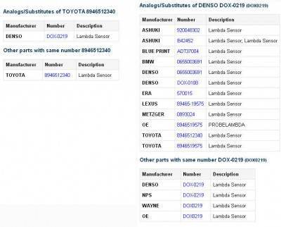

Sanchis85 писал(а): в общем определил я что за датчик у меня стоял раньше. номер 89465-12340 ставился на короллу левин/кариб AE111 4AFE. видимо предыдущий хозяин тупо на разборе взял какой попался, и воткнул его. ибо по экзисту он вообще не бьется --у буржуев все есть .Екзист врет .Бьется и Тойота и аналог Дензо(я думаю-одно и то же) DENSO DOX-0219 4AFE,4EFE,4AGE,7AFE ....
