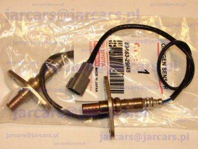

блин поиск гугл по артикулу 89463-29045 (лямбда для ЛБ) выдает и картинки как у тебя, и как у меня.
в общем постараюсь сегодня попробовать на старом датчике оттереть его данные - мож номер какой будет на нем...
вот собственно пруф =))
78469459ur1.jpg [ 79.87 КБ | Просмотров: 8573 ]
efe5ae44e143.jpg [ 98.12 КБ | Просмотров: 8573 ]

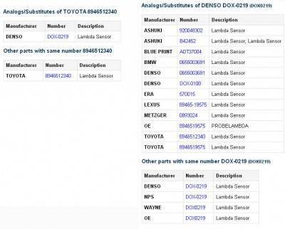

в общем определил я что за датчик у меня стоял раньше. номер 89465-12340
ставился на короллу левин/кариб AE111 4AFE. видимо предыдущий хозяин тупо на разборе взял какой попался, и воткнул его. ибо по экзисту он вообще не бьется
--у буржуев все есть .Екзист врет .Бьется и Тойота и аналог Дензо(я думаю-одно и то же) DENSO DOX-0219
4AFE,4EFE,4AGE,7AFE ....

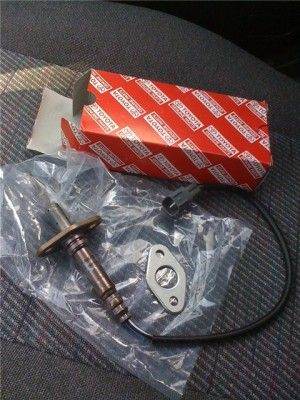

89465-12340.jpg [ 87.78 КБ | Просмотров: 8346 ]
