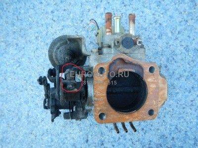

Подскажите ребята, за что отвечает винт с пружинкой??? Сегодня попробовал его чуть-чуть покрутить - обороты меняются..... Это не упорный винт, а вот за что он отвечает??? Фото не мое, но заслонка такая же.
заслонка1.jpg [ 294.7 КБ | Просмотров: 4947 ]
