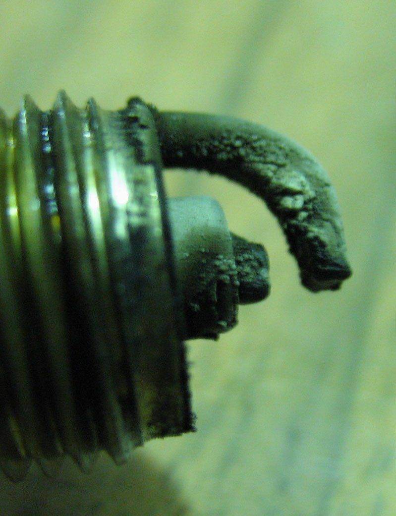

а бывает и так: покупаешь дорогие свечи, заправляешься паленым бензином, нагар нарастает на боковом электроде так, что искра идет уже не в центр платиновой пластинки, а в бок. через несколько тыщ в месте этого нарага искра переедает боковой электрод и он отваливается куда то.. а потом выкручиваешь свечу и удивляешься что ж с ней. так что если начала подтраивать, лучше сразу проверить свечи и отчистить их от паразитного нагара. они еще послужат не одну тыщу. главное не ловить паленый бензик. фотку такой свечи, если интересно могу завтра выложить.

а бывает и так: покупаешь дорогие свечи, заправляешься паленым бензином...
Конечно, выкладывай.

не, там свечи не паленые, вчера вот разбирал мотор, там как раз такой случай.
Комментарий к файлу: Вот платиновая свеча с нагаром, который ее убъет раньше срока.
Безимени-1.jpg [ 143.77 КБ | Просмотров: 6803 ]
а она еще неубитая?
СообщениеДобавлено: Пн мар 02, 2009 11:05 am
Эта свеча точно платиновая?
