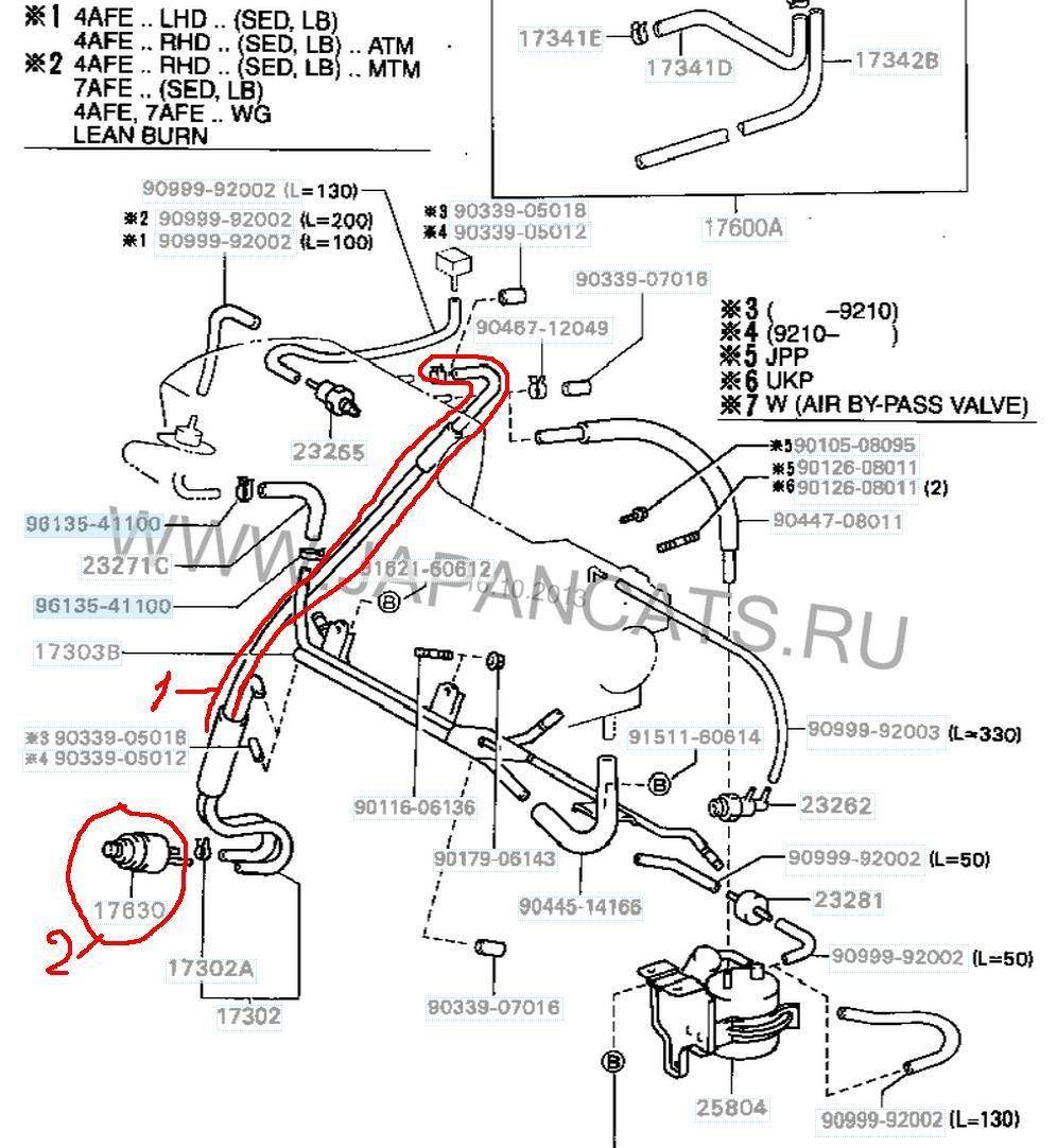

Клапан вакуумный.JPG [ 159.41 КБ | Просмотров: 7721 ]
Поглядел на вакуумном ресивере имеется заглушенная трубка с болтом. Так же откуда то снизу идет шланг и тоже с болтом. Болты вынул и вставил шланг в ресивер. На рисунке показал красным цветом (№1). Завел. Обороты стали на холостых 1200. Прогрелась машинка до 94 град. Обороты не упали.
Вопрос: на рис. под №2 имеется клапан вакуумный. Откуда он и где находится? И вообще хотелось бы услышать маленько теории или ссылку на эту тему. Искал, но не получается найти полную информацию...Если не затруднит кого...

KIA писал(а):
и где находится?
На насосе ГУР. При повышении давления в магистрали (руль начали крутить) клапан открывается и подпускает дополнительный воздух в ресивер, тем самым поднимает обороты двигателя для компенсации увеличившейся нагрузки от насоса.

Машина: Carina E (UKP) Wagon
Fidel
Спасибо.
Получается так. Если клапан 17630 пропускает, тогда дополнительный воздух шпарит в ресивер всегда, отсюда и повышенные обороты на холостых.
А был он отглушен как раз по причине недержащего клапана.
Так ли?

KIA
надо бы форсы найти тебе от 1.6 все таки (у меня например синие стоят). Все тут взаимосвязано :) .
KIA писал(а):
Так ли?
возможно. Но можно ездить и так без вакуумной связи ГУРа и впускного коллектора. Антон Иванович неоднократно писал про это, что ничего страшного нет)

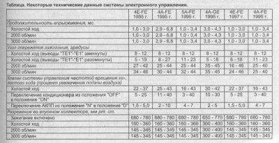

Leon90
глядя на логи, смущают показатели:
1 УОЗ почемуто меньше 10 градусов (если у тебя замкнуты при диагностике контакты TE1-E1, то УОЗ должен быть 10-20 град. - это данные для 4(7)афе, 3(3)сфе - у тебя может другие должны быть - букварь полистать надо).
2. давление во впуске (апарметр MAП сенсора) при согретом движке должно быть менее 30 кПа, проверь так же по своему мотору - на подсос похоже.

с мануала Легиона Церес-Марино-Спринтера
Добавлено спустя 5 минут 15 секунд:
Leon90
1) по УОЗ вопрос снимается
2) проверить на подсос во впуске надо бы
