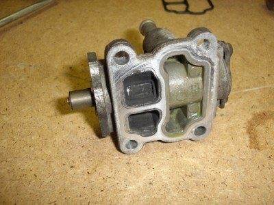

напишу здесь: в общем не хотел откручиватся болт который крепит кхх к дросельной заслонке, пришлось аж ехать на работу привариваться к головке болта и выварачивать этот болт таким жутким способом. в следствии чего была порвана прокладка, объездил полгорода в наличии нигде не нашёл. в общем пришлось заказать, теперь буду сидеть без машины. так что тот кто решит чистить купите прокладку вначале, стоит она 75 рублей. код 22215-74400

kostolom
Добавлено: Вс янв 04, 2009 8:13 pm |
Зарегистрирован: Вс мар 02, 2008 11:11 pm Сообщения: 2024 Откуда: серов Репутация: 13 [ ? ]
Sergey505 писал(а): в общем не хотел откручиватся болт который крепит кхх к дросельной заслонке а ударной отверткой не пробовал Sergey505 писал(а): в следствии чего была порвана прокладка
а не судьба тупо из паронита вырезать или на худой конец из картона и на герметик,да и без герметика думаю потянет,чем неделю без машины сидеть,придет обратно поменяешь

kostolom
Добавлено: Пн янв 05, 2009 12:08 am |
мы хоть про это говорим,что на картинке,ну может и не надо,видно много не вытекает,просто я чистку кхх делал при переборке движки

Sergey505
Добавлено: Пн янв 05, 2009 12:10 am |
| Инструктор |
Зарегистрирован: Вс авг 31, 2008 8:36 pm Сообщения: 323 Откуда: С-Пб Репутация: 8 [ ? ]
угу, вот это прокладку я и порвал, только жолоб для неё находится на дросельной заслонке
да там чтото немного вылилось, я тогда подумал что надо будет долить, сейчас вот надо выяснить, что долить=)
