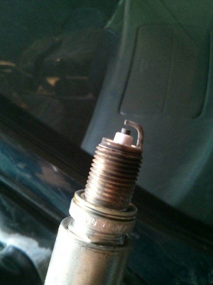

СообщениеДобавлено: Сб июл 01, 2017 6:19 pm
Сообщения: 981
Откуда: Томск
Двигатель: 3S
что скажете про эти свечи..вроде отъездил на них 2 месяца...до этого были денсо иридиевые....только электрод у них стал рыжим...и машину начинало колбасить если мало газа даешь при переключении передач...в итоге сменил свечи, ВВ-провода, порегулировал уголек, кстати бегунок вроде без окислов и прочей хрени...недавно тут тоже такая же петрушка опять началась...посмотрел...непонравился мне один ВВ-провод тайваньский...при монтаже я его крепление повредил и видать плохо держался в контактах...в итоге достал те провода что смнеил...вроде дерготня на холодную преркатилась...хотя скорее завтра об этом точно узнаю...когда машина ночку постоит
1.jpg [ 58.58 КБ | Просмотров: 7013 ]
