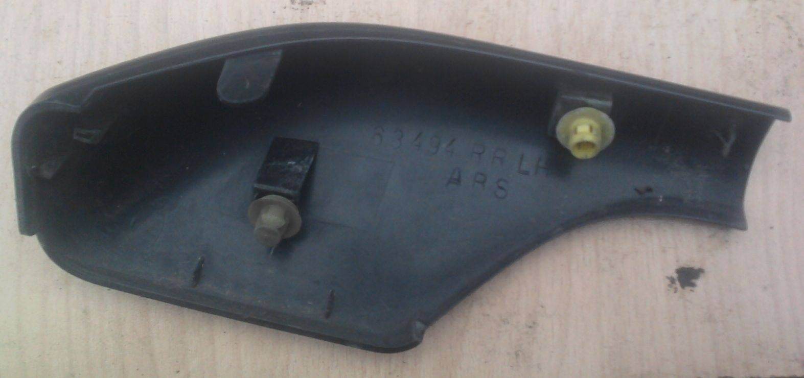

СообщениеДобавлено: Чт сен 05, 2013 1:54 pm
digimortal писал(а):
если не пойму что и как, буду с фотографиями спрашивать))
Я тоже в свое время сломал заднюю левую крышку, потом с калды нашел. Вот фото, может поможет. Правда у меня не на 2, а на 1 клипсе эта крышка держится
Крышка эта должна съезжать назад, но этому мешает лепесток, его видно в верхней части, его надо вывезти из паза, нажав отверткой. затем крышку подать назад

СообщениеДобавлено: Чт сен 05, 2013 2:48 pm
Сообщения: 971
Машина: Toyota Carina E Wagon
спасибо! нельзя меня наверное к рейлингам подпускать. сегодня решил хотя бы один снять. среднюю крышку легко снял, там кто то до меня половину урепежа сломал. Заднюю с трудом но снял, прада не понял как получилось. А когда ставить стал отломал лепесток, который впереди и заходит под горизонтальную часть рейлинга (на фото тоже нет его:-) ). теперь второй надо крутить, поэтому если у кого комплект крышек есть то куплю;-)
а чего снимать начал, текут рейлинги в местах крепления. Снял, под креплением печаль, местами краска повреждена и ржи немного есть, но пока с ней возиться времени нет, надеюсь до лета дотянет. А чтоб пока не текло пролил все щели около болтов герпетиком стекольным (хотя наверное кузовной надо было, этот жидкий какой то) и сделал под рейлинги вокруг болтов шайбы из сырой резины для герпетизации лучшей. У кого еще текли рейлинги, может чего посоветуете как бороться? Может с другой стороны вместо резины и стекольного герметика замазать все кузовным (черный был где то) и все?

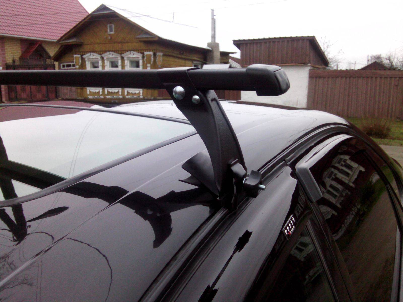

СообщениеДобавлено: Вс ноя 24, 2013 7:32 pm
Сообщения: 3627
Приобрел долгожданный багажничек.Один в один как THULE,только мой стоит 800 руб,а THULE 5200 :D
Сидит как влитой,то что надо :-ok-:

СообщениеДобавлено: Пн ноя 25, 2013 12:24 am
Дмб
сидит то он как Туле,но он не Туле нихрена.Об этом ты пожалеешь если будешь постоянно его возить на крыше. Если редко-т огда нормуль. Но хороший багажник должен выдерживать 100кг(хоть и написано 75кг) без прогиба профиля,если профиль прогибается-в помойку такой багажник. Со временем покроется ржой. :wink:
СообщениеДобавлено: Пн ноя 25, 2013 8:42 am
Сообщения: 3627
slk
Возить постоянно я не собираюсь,даже в паспорте написано,что нельзя постоянно возить!
100 кг :D ,оригинальный багажник Тойота выдерживает 75 мах,больше запрещено!
СообщениеДобавлено: Вт ноя 26, 2013 9:13 am
Дмб писал(а):
больше запрещено!
максимальный вес который я возил-195 кг!!! А производитель запрещает для подстраховки.Учи матчасть.
СообщениеДобавлено: Вт ноя 26, 2013 9:30 am
Сообщения: 3627
Ты не сравнивай универсал с усиленной крышей под рейлинги и обыный кузов.А возить ты можешь хоть тонну
СообщениеДобавлено: Вт ноя 26, 2013 9:33 am
Дмб писал(а):
Ты не сравнивай
это тебе надо было учесть в первом посте.Непонимаю зачем покупать хлам когда есть в продаже хорошие багажники.
СообщениеДобавлено: Вт ноя 26, 2013 9:37 am
Сообщения: 3627
Я думаю 800 р против 5300 р-весомый аргумент,а если он и заржавеет ,то через год куплю еще один.
Единственное в чем отличается Туле ,это качество покраски и матерьала,Кстати у этого дуги не гнутся,качественный стальной профиль
СообщениеДобавлено: Вт ноя 26, 2013 9:42 am
согласен,сам теперь хочу Туле или МонтБлан. А то мой поржавел и весь вид авто портит,езжу я с ним постоянно по работе.У туле и мона ещё плюс что снять поставить занимает 5 минут а мой Атлант нужно откручивать 15-20 минут.
