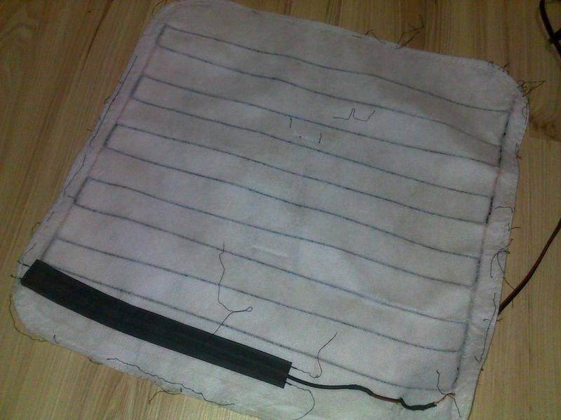

чувствую вынесу всем мозг с обогревом но все же. Вообщем пришел я к выводу что емелю с их фирменным нагревательным проводом кроме как последовательно не подключить, поэтому стал думать дальше. Уже практически заказал обогрев от ваза и тут под руку попалася грелка на сидение Емеля 1 из того самого углеволокна которое раньше было в установочных комплектах. Заявленная мощность 25 ватт. Грелка была вскрыта,нагреватель вытащен наружу (он на фото). И тут в голову пришла мысль, что полность нагревать сидение мне вообщем то надо только пока машина греется, и во время поездки постоянный подогрев всего не нужен, а вот от согревания спины я бы не отказался. И вот думаю, а что если на режим HI повесить комплект Емеля УК (согревание всего сидения), а на режим LO повесить нагреватель от Емели 1, положив этот нагреватель вторым слоем на спинку сидения. Кто что думает? Ничего в спинке не погорит не замкнет? Или совсем колхоз будет?

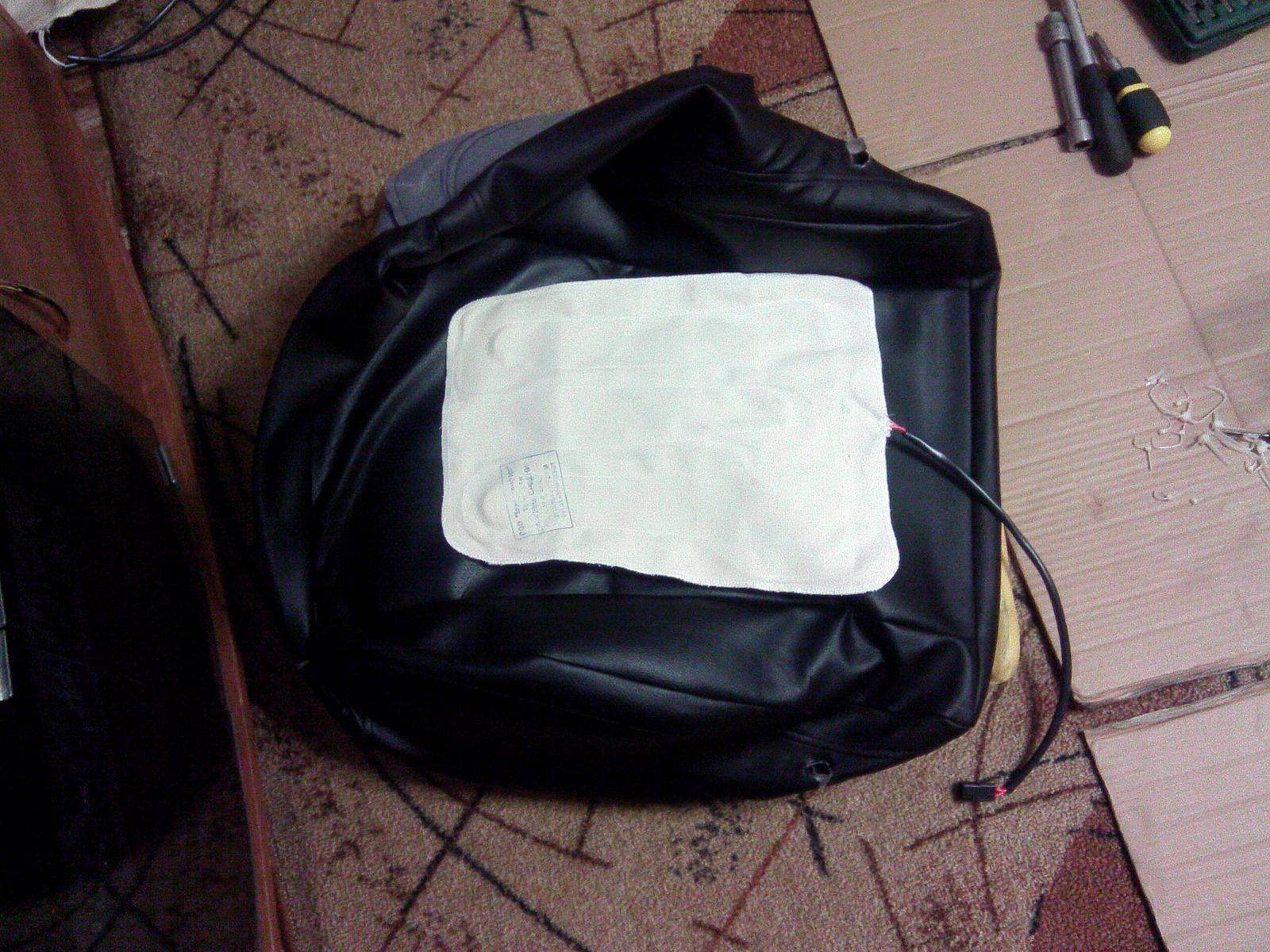

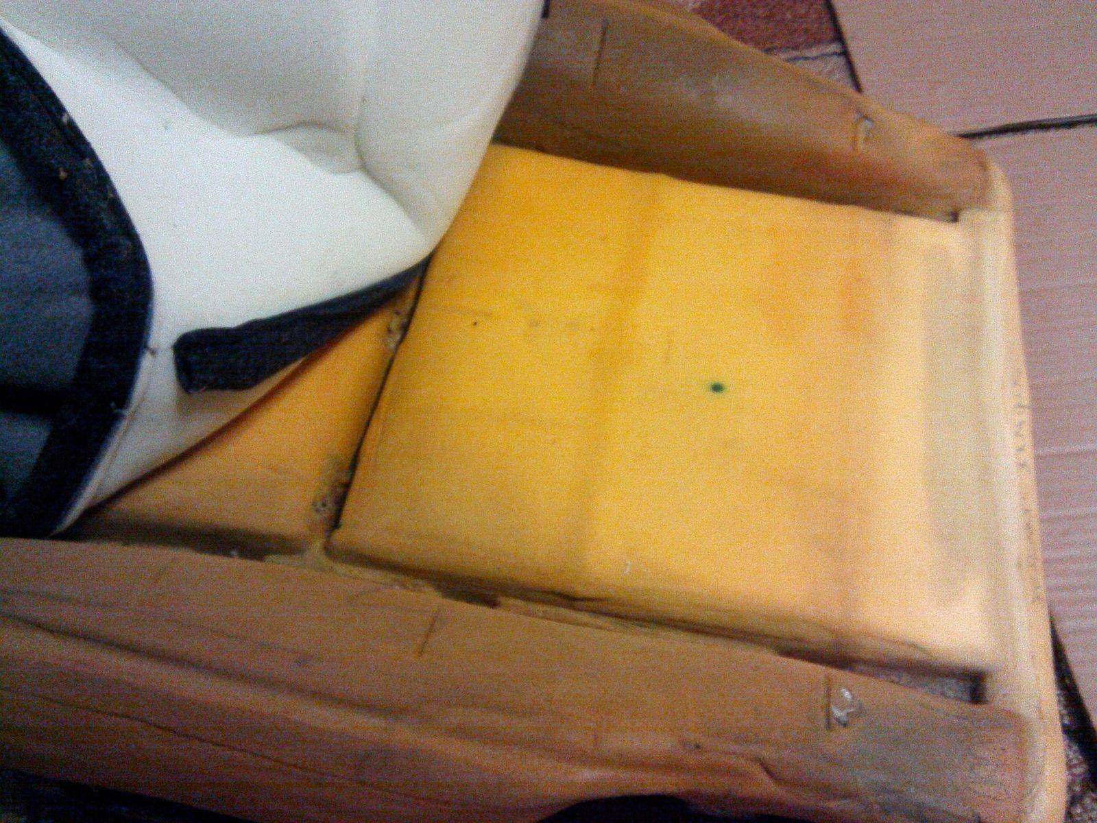

Подскажите пожалуйста,что-то не доходит до меня,как пришить нагревательные элементы по всей площади на сидушку,посередине проволка разделяет ее на две половины?

Дмб
Я проволоку убирал.
СообщениеДобавлено: Сб дек 07, 2013 8:02 pm
Сообщения: 3627
Не ну это не серьеозно,для меня эстетика прежде всего,какже в оригинале все это стоит?
СообщениеДобавлено: Сб дек 07, 2013 8:05 pm
Сообщения: 2026
Машина: Сarina E Wagon
А у меня они легли как раз до проволоки :nez-nayu:
Сообщения: 2599
в оригинале там разрыв, и только по бокам тоненькие тесёмки ткани и провода...
и всё.
СообщениеДобавлено: Сб дек 07, 2013 8:08 pm
Сообщения: 3627
Kupr_Soft
Значит на сидушке получается две части?
СообщениеДобавлено: Сб дек 07, 2013 8:23 pm
Сообщения: 1312
Откуда: Н. Новгород
Машина: Carina E Wagon
Не обязательно пришивать. Пусти под проволкой
СообщениеДобавлено: Вс дек 08, 2013 5:16 pm
Сообщения: 3627
Ну вот и я осуществил еще одну мечту- сидениях с подогревом :co_ol: ,все хорошо,только вот спина почему-то медленнее греется,а жопа за 10 мин вскипает :D ,наверно это из-за того что на спинке у меня почему-то толще уплотнитель чем на сидушке :ne_vi_del:
