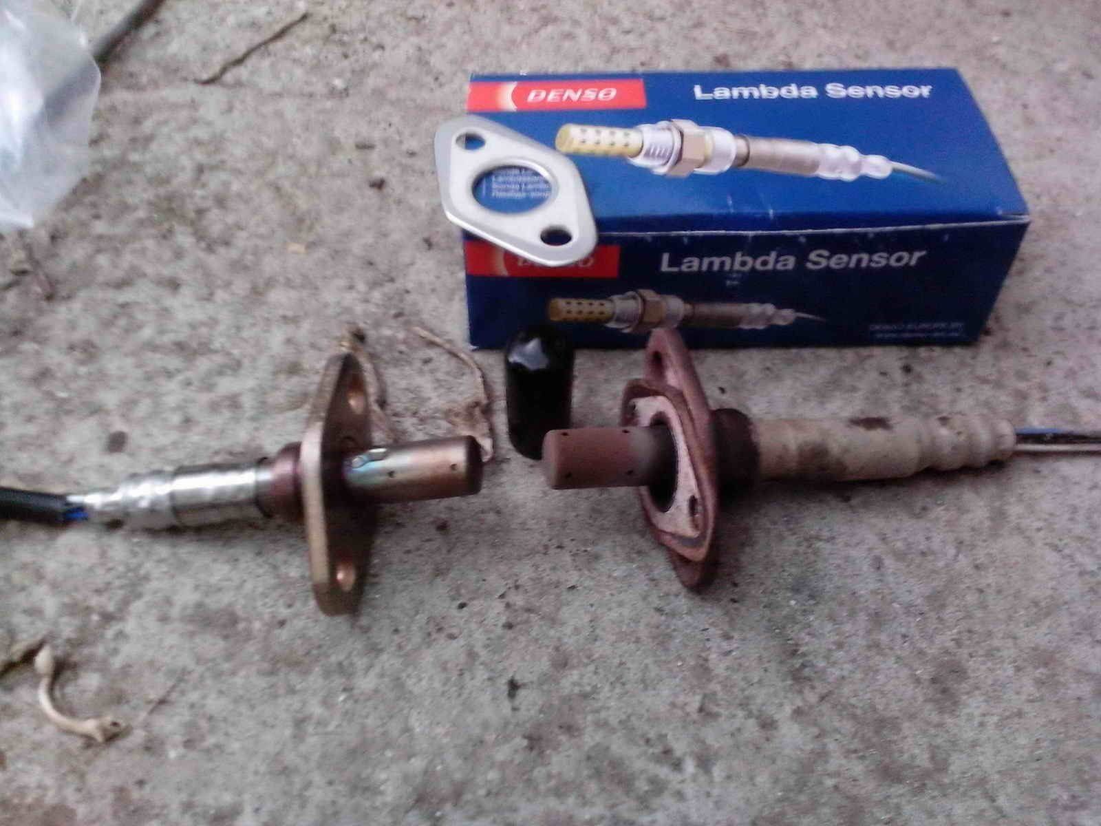

Сообщения: 903
Машина: Toyota CarinaE
Двигатель: 4A-EF LB
Себе летом я поставил DOX-0251_лямбда-зонд! L=340 mm Toyota Avensis/Carina 1.6/1.8 93-07. Менял по тому, что старый датчик все чаще стал выдавать 21 ошибку. При чем это происходило в основном при резком сбросе газа и торможении. После замены чек больше не загорался. Сейчас очень четко чувствуется переход из LB режима. Как только лампочка "эконом" меняет цвет с зеленого на оранжевый, сразу чувствуется подхват движка. На старом датчике я этого не ощущал. Единственный недостаток DOX-0251 - коротковат кабель. Пришлось соединять в провис, причем еще ответный разъем пришлось чуть вытаскивать из косы. Вот 0250 подошел бы в самый раз, у него L=433mm.
Комментарий к файлу: Новый и старый датчики.
IMG_20130724_110342.jpg [ 138.68 КБ | Просмотров: 9771 ]
 Заголовок сообщения: Re: 21 ошибка
СообщениеДобавлено: Пт фев 21, 2014 5:05 pm
Сообщения: 394
Откуда: Волгоград
Atoll74 потому я и взял 250,500 рублей разницы при цене датчиков не играли особой роли.
