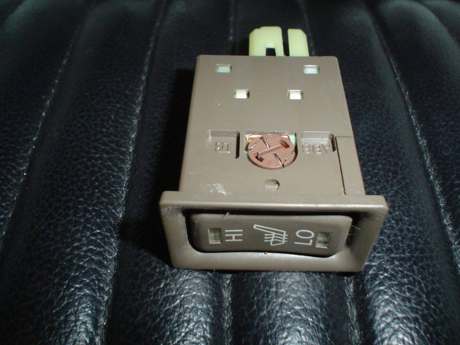

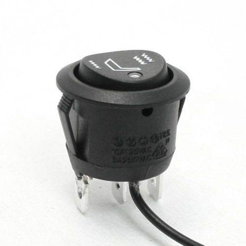

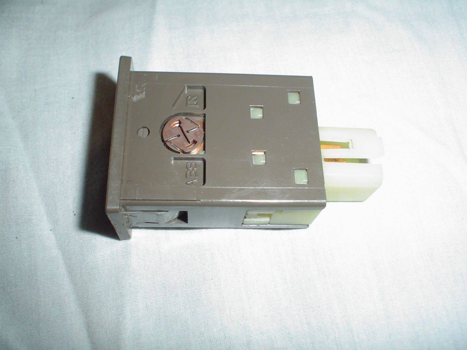

Есть штатная проводка в машине, есть кнопки от черри, есть жопогреи емеля с кнопками. Как это все хозяйство адекватно собрать? Я так понимаю реле у емели в кнопках, в черри кнопках нифига нет походу. Если выкинуть кнопки от емели и приколхозить от черри, получится полная ерунда... ах да в емелевском наборе вместе с проводкой еще реле какое то, походит на реле туманок от ваз10...
Собственно, вариант без емелевских кнопок вообще возможен?
СообщениеДобавлено: Сб ноя 02, 2013 9:02 pm
Сообщения: 1025
Машина: Avensis T22
Скорее всего, да, только жарить тогда только на полную будет. :(
Видимо, надо только от Емели кнопки оставить, тогда все адекватно работать будет, а из штатного использовать только проводку, кстати, есть она не у всех - на моей машине не было, запитывал жопогрейки от замка зажигания, через дополнительный предохранитель. :)

А если включать только в положение Hi?
Тоже стоят оригинальные кнопки,элементов родных нет,получается только элементы с Емели без реле ставить?

вообщем тоже готовлюсь подогрев внедрять, потихоньку вопросы появляются. По поводу кнопок, тему прочитал но так и не понял, от чери кнопки можно использовать или нет, кто то себе их ставил? а то внешне очень хорошо идут.

Подскажи пожалуйста ваша схема оригинальные кнопки и элементы от ваза "Емеля"?
СообщениеДобавлено: Вс ноя 03, 2013 2:03 pm
Сообщения: 973
Откуда: г. Бор
Репутация: 38 [ ? ]
Кнопки от Чери Тигго, номера и распиновку которых любезно предоставил Евгений (ЖеняBOND). А также элементы от Ваза.
СообщениеДобавлено: Вс ноя 03, 2013 2:20 pm
Сообщения: 3627
А как они называются,их можно отдельно купить без кнопок?
Значит у вас подогрев работает без реле,два режима?

Дауж понаписали,я так и не понял реле обязательо ставить с родными кнопками,кто ставит,кто нет,не разбериха получается :ne_vi_del:
То что в оригинальных элементах стоят термореле,а в вазовских их нет-это понятно,и греть будет постоянно наполную.
Можно конкретно-реле от ваза мне надо ставить или мои кнопки и так выдержат 4 Ампера?
У меня так и стоит, все прекрасно вместе работает, но штатную проводку переделывал, чтоб кнопки от черри поставить

два режима подогрева работают? а емеля какой модификации?
СообщениеДобавлено: Вс ноя 03, 2013 7:07 pm
Сообщения: 3627
Stassm
Ничего особенного нужна кнопка на два положения,штатная тойота или черри тиго,а элементы подключить соответственно один на "Hi",другой на "Lo".У тех,кто непрвильно подключает иногда так и получается
