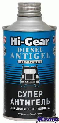

Появилась проблема с утра, после морозной ночи, заводится со второго-третьего раза:
Схватывает "с пол-оборота", но тут почти глохнет, еще раз - тоже самое, но чуть дольше работает и глохнет (чуть дольше - считанные секунды), раза с 3-4 заводится... Как заведется почихивает, с периодичность 5-7 секунд, как прогреется - все отлично.

 Заголовок сообщения: Re: проблемы у новичка!
СообщениеДобавлено: Вт дек 03, 2013 10:58 am
Как вариант :Залита летняя солярка...С понижением температуры она превращается в желеобразную смесь,которая с трудом проходит через топливный фильтр...
224081_enl.png [ 301.47 КБ | Просмотров: 9142 ]
СообщениеДобавлено: Вт дек 03, 2013 11:19 am
Сообщения: 2504
Двигатель: 2C АКПП (3S АКПП)
Зимнюю не дешевле заливать?
