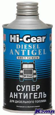

Появилась проблема с утра, после морозной ночи, заводится со второго-третьего раза:
Схватывает "с пол-оборота", но тут почти глохнет, еще раз - тоже самое, но чуть дольше работает и глохнет (чуть дольше - считанные секунды), раза с 3-4 заводится... Как заведется почихивает, с периодичность 5-7 секунд, как прогреется - все отлично.

Сообщения: 6748
Как вариант :Залита летняя солярка...С понижением температуры она превращается в желеобразную смесь,которая с трудом проходит через топливный фильтр...

Зимнюю не дешевле заливать?
