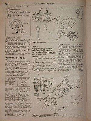

Колдун ?
IMG_2211.jpg [ 356.42 КБ | Просмотров: 4127 ]
СообщениеДобавлено: Чт фев 19, 2009 12:12 pm
Пётр писал(а):
Колдун
Он самый. Как раз тот, который в "жигулёвском смысле". %-)
